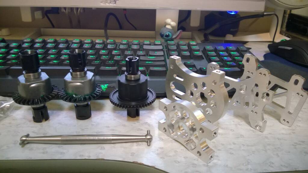

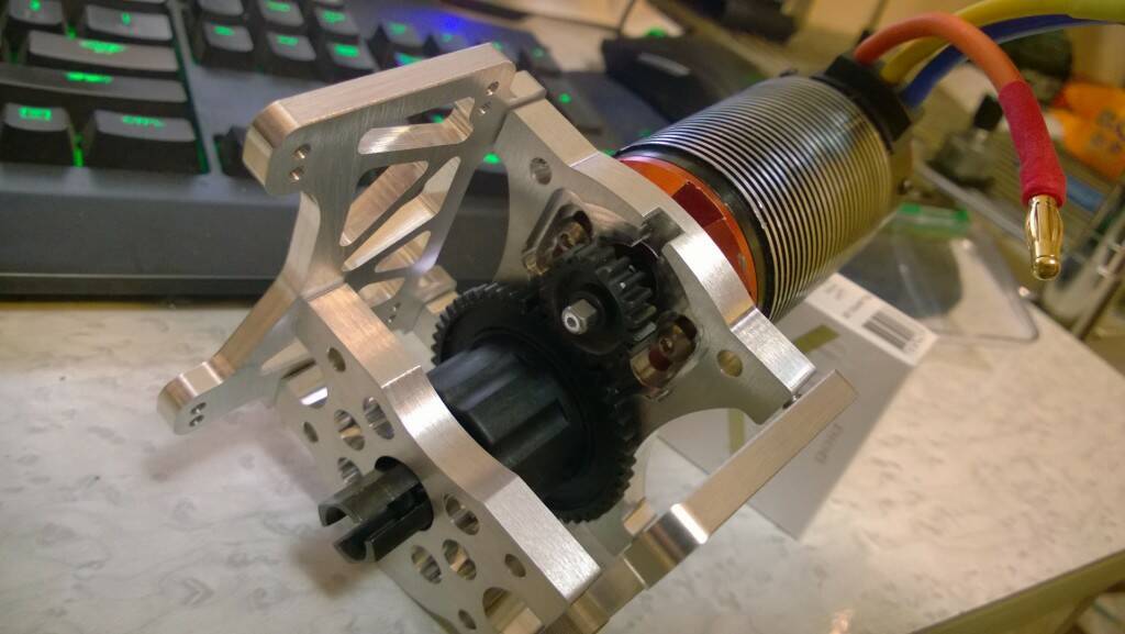

我的大野也是換了Alza-Racing 中央差速套件 ,上卡斯特1717,電變位置就改綁在馬達齒上方~
差速油上50萬~所以一樣很翹頭~自從換了1717~更省電~也更暴力.溫度也滿不錯
圖片是TORO馬達.4274規格~跟原廠一樣尺寸
電變是用好盈MAX6~馬達齒上18齒~ 輪胎選輕一點的~玩起來比較輕盈~也不會呆呆轉向  詳情 回復 發表於 2016年10月14日 11:23 PM
