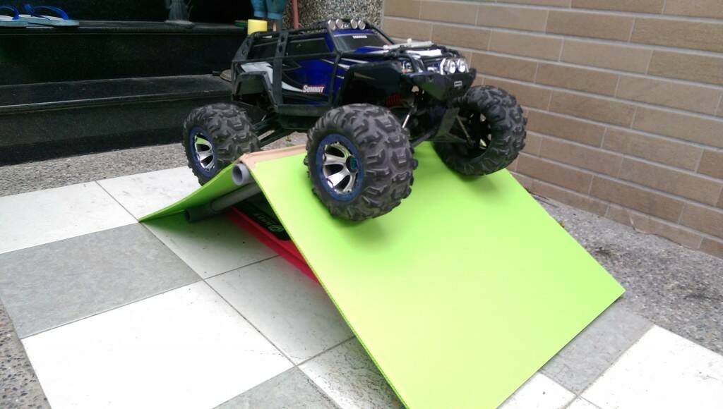

藉大 S 作為比例尺
藉大 S 作為比例尺

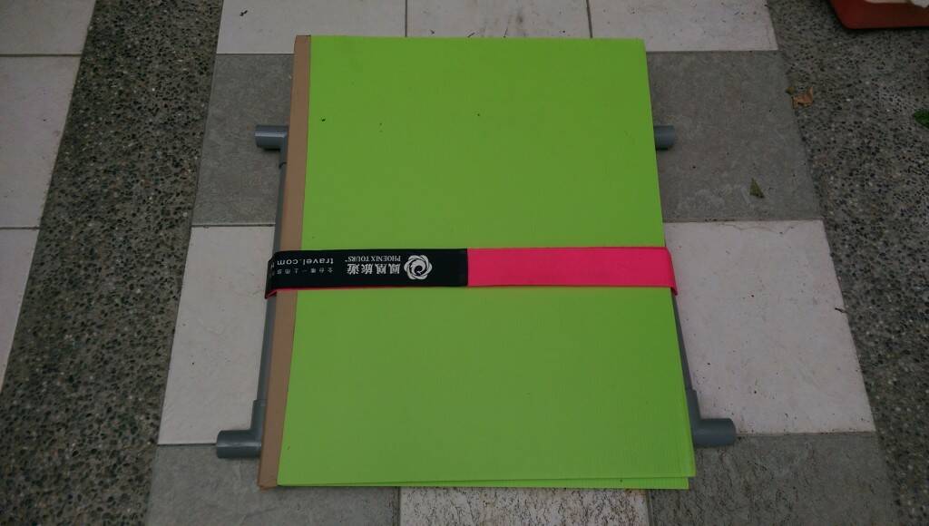

收納後很容易放車後行李箱
收納後很容易放車後行李箱
收納後很容易放車後行李箱
收納後很容易放車後行李箱

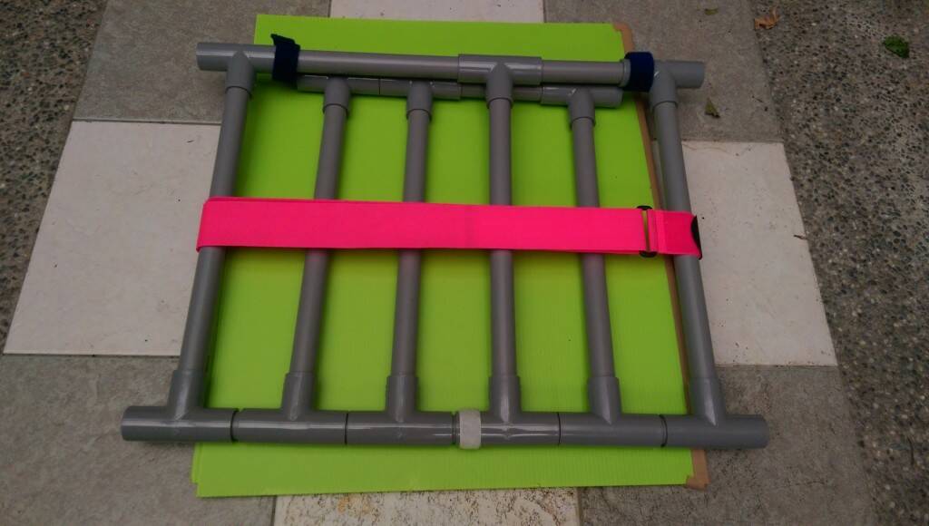

可藉束帶調整跳台高度
可藉束帶調整跳台高度
用魔鬼氈以便固定塑膠瓦愣板
用魔鬼氈以便固定塑膠瓦愣板
完成圖示
完成圖示

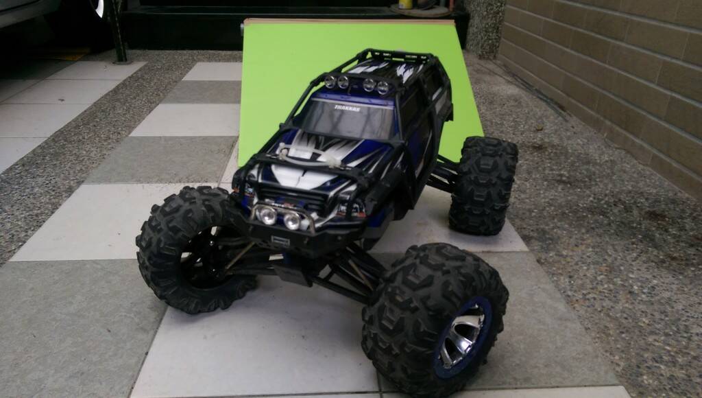

若是大比例車, 可再做一個來相接增加寬幅
