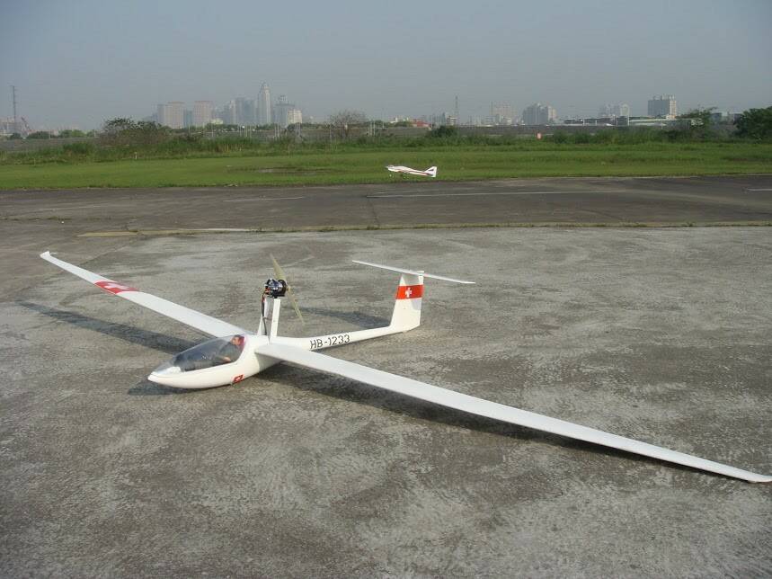

發表於 2016年9月7日 08:45 PM | 顯示全部樓層
如同幾位前輩所言,取決於翅膀的效率.
例如滑翔機是極致表現,給您參考;
總重超過近6公斤,11.1v帶13吋槳,可以跑道起飛.
