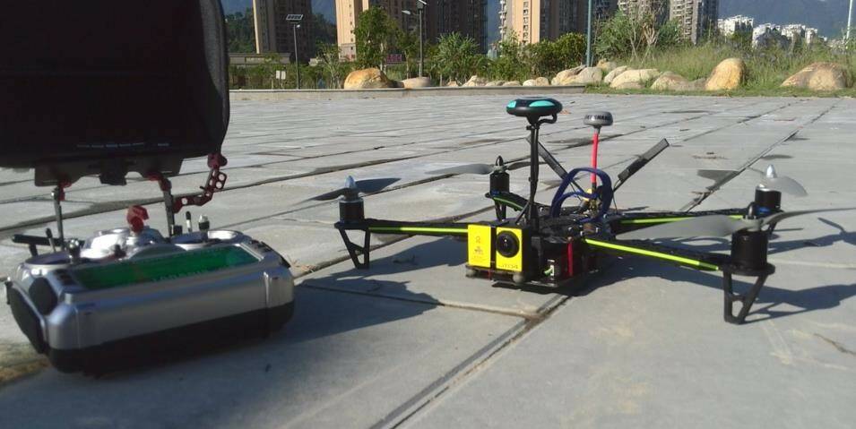

硬掛只能減震再減震,效果不一定能滿意。 所以我最後才會選擇上無刷雲台。 zenlin  詳情 回復 發表於 2016年10月10日 10:19 PM

在請教個改裝問題......為了安裝bgc雲台,z大把上下版都有做過修改...雲台加上支架這樣前端多了約300g的重量,重心方面有往前去了...在重心可有調整過....還有航時是否有減少呢?...
有的,我的電池有略為偏後。因為我的電池是放機背上,不是放在電池倉 的位置,所以可以任意調整,配合雲台加裝後的重心偏移。 zenlin  詳情 回復 發表於 2016年10月16日 06:16 PM

?? 4S 5200mah 電池來飛,至少還有15min 的時間 ??
可以 告知 全配升空的 重量嗎.....
小弟 目前口袋已經飛得很薄了 !! 實在經不起 再 抽中簽王(當白老鼠) 的 驚喜 !!!!!
市售哪款電池 比較有心長期經營 ??!! (已用過 T V S F ........含 同牌不同包裝區隔.......)
  是否可 告知 如何 選擇才比較 不用再受鳥氣 ?? A大敬上
A大: 我的黑羊目前含4S 5200mah 電池,雲台、相機等,全載是1.7kg。 這一架只是組裝來玩FPV的,所以並沒有計較重量,反倒是能省則省, 主要是多餘零件的利用。 zenlin  詳情 回復 發表於 2016年10月17日 08:19 AM
