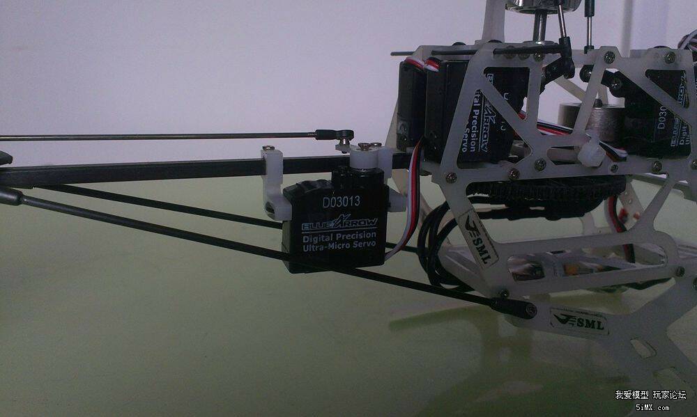

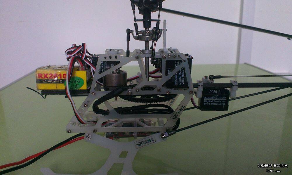

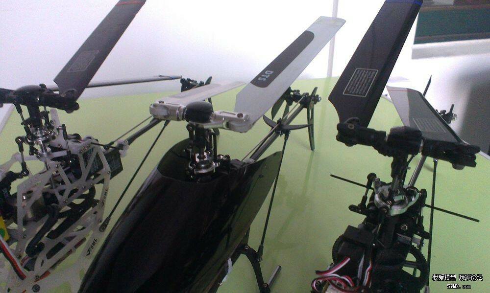

塑料玻纤机身尾管座偏软,但可以用金属齿轮舵机不削平舵机耳朵来玩,原厂机身加上碳纤底座动作更干脆。改为2S电装,好赢12A加原厂电机改2S8000KV。十字盘选用金属的可以调大斜盘舵机行程(改善翻转速率和翻转半径),改尾舵机座选用金属齿轮舵机,选用铜质自制尾轴限位管(外径3内经1.5)替换原厂塑料件(保证你2S情况下最高速不抖尾巴)。
