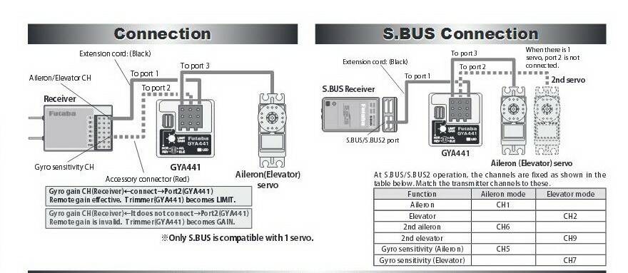

想請問一下 這款如果要接副翼 雙軸有辦法接嗎 我是用 t6k
請教一下有使用過的前輩們 感恩

好像要用S-BUS連接才可以接雙副翼~~
我的t6k接收有支援s bus 但可能我還太淺了 摸不出頭緒哈哈哈 想請教前輩們  發表於 2016年8月29日 01:57 PM

參考一下
這個圖的意思是 兩個伺服機插在陀螺儀上嗎  詳情 回復 發表於 2016年8月29日 03:53 PM
這個說明書他有附但我不太懂遙控器那邊該條哪 不過謝謝前輩用心幫我找圖哈哈  發表於 2016年8月29日 03:51 PM
 樓主| 發表於 2016年8月29日 03:53 PM | 顯示全部樓層
接收機的S.BUS接到陀螺的port 1,陀螺的port2,3各接一個副翼伺服機,port3為第一動,port2為第六動,這樣有了解嗎?  詳情 回復 發表於 2016年8月29日 04:15 PM
我試出來了 剛剛一直不行是因為我機型設定在三角翼 但他這是不是代表三角翼的模式無法支援  詳情 回復 發表於 2016年8月29日 04:20 PM
三角翼建議你買一個副廠三軸陀螺儀,如A3 Super這類的比較好設定。  詳情 回復 發表於 2016年8月29日 04:37 PM
