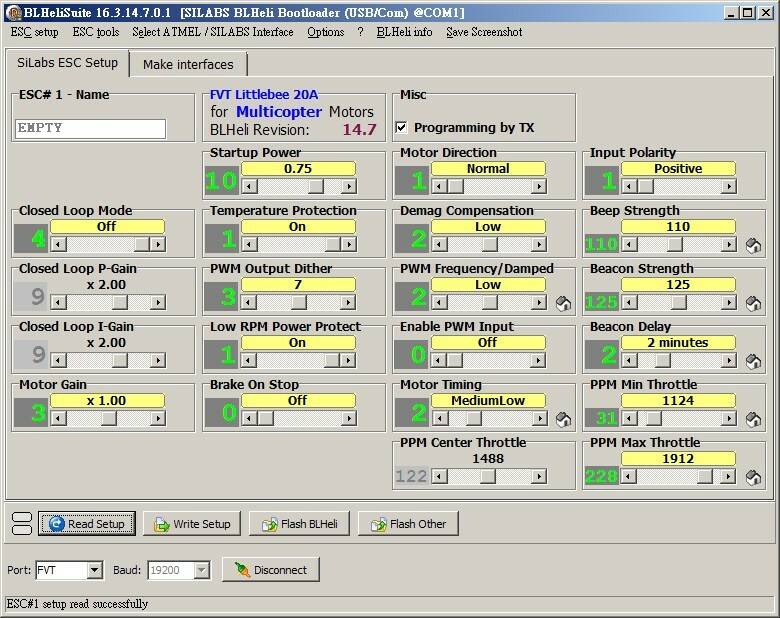

定高時,馬達的轉速全是飛控在控制的, 貼上小弟穿越機BLHeli 14.7參數, 你參考看看. [attachimg]1381264[/attachimg] [attachimg]1381265[/attachimg]  詳情 回復 發表於 2016年8月27日 11:49 PM

定高時,馬達的轉速全是飛控在控制的, 油門不線性是正常的, 試試看在非定高模式是否線性.
你好: 你的ESC油門最高與最低不同步.一般穿越機感覺不出來.但是在空拍機來說有微差.你的ESC建議用個別調整或由BL程式裡油門校正.就能夠一致.如果你的ESC裡MCU有支援BL-S的話建議升級到最新版16.3.你會感覺油門細緻  詳情 回復 發表於 2016年8月28日 08:00 AM
