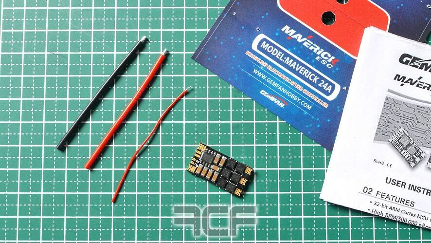

FXD-1608A-GF25A-FX5 (1).JPG GEMFAN 乾豐 最新 Maverick 24A 電變

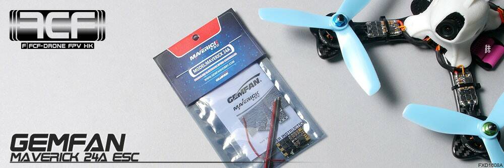

包裝內容 , 配供電正負線各一根 及 信號一根
因共地關係 , 信號可不用地線 !
體積 25*13mm
重 2.3g

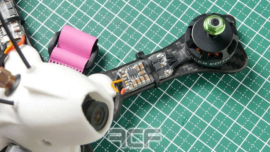

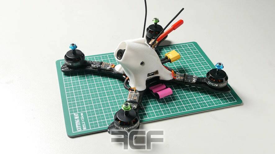

今次用上星期剛裝好的 GEPRC FX5 作測試

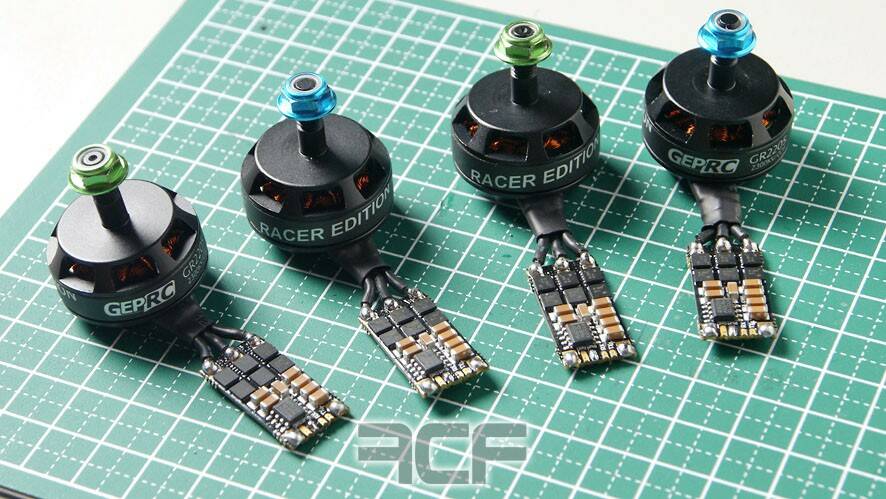

馬達是 GEPRC GR2205 2300KV !
馬達線順接 , 最後可通過F3接到原裝軟件修改轉向

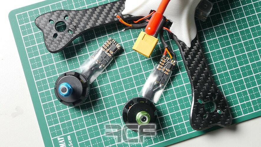

接上電源及信號線
升級完成

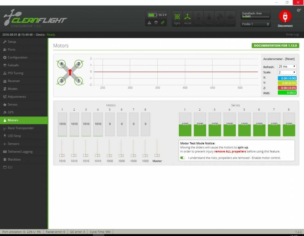

電變 線性不錯, 未調油門行程 ,
在CF試推油門, 1010 已一起轉動 !
這裡可檢查一下那個馬達轉向不對

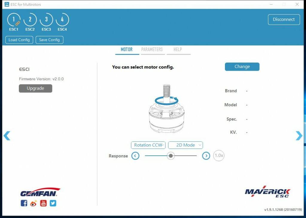

MAVERICK 電變專用軟件 ,
基本上只要用F3刷CF/BF , 就可以AUTO CONNECT
介面簡單易用
左上角4個電變選擇 , 每次選擇電變  , 對應電變上藍色LED都會閃動 !
中間為馬達轉向指示 , 這裡可修改轉向
右邊進入 Change 內 , 有流行的馬達選擇 , 配合最佳參數
今次#1 #4 要改轉向 , 全部修改後按 DISCONNECT 就會自動儲存 , 方便快捷 !!!
軟件入面暫時馬達只有GEMFAN數據 (亦完全對應致盈RCINPOWER)
如沒有大家用的馬達型號 , 可選相近型號/轉速就可以
PS : 廠方說明以後會加入其他品牌馬達的參數
其他設定 ~ 很簡單易明的介面 !
大多數情況不用設定已可以爽飛 !
但有個別可能 , 就是某些馬達的技術不同 , 有機會要調過 Timing !
就今次我用的GEPRC馬達 , MOTOT TIMING AUTO 有些抖 ,
改為 22 就很順暢了 !
新用軟件 , 要再研究下
