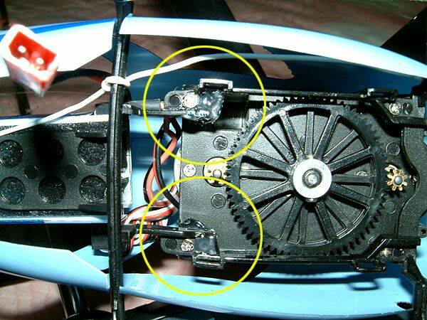

現在R22在我的摧殘下腳架與機身的四個連接處其中斷了一處,我用20元便宜快乾黏
卻黏不住,快乾滴上去就像一滴水滴一樣,把斷裂處壓住一會兒放開手後卻馬上彈開,而滴上去的
快乾卻還是一滴水滴一樣完全沒變化,是我滴太多了嗎??還是要用什麼特殊黏膠呢??
常常黏遙控直昇機黏半天直昇機沒被黏住我的手卻被黏到

善用縫衣線,斷裂處先用縫衣線纏繞綁好,
再滴上瞬間膠就很強壯了!

你好:我是飛拉瑪V3,這類直升機是屬於室內機,所以比較怕風,一點風就會不好控制。如有摔斷我是用面紙捲成條狀,再把斷掉的地方點上快乾用面紙捲起來,然後再補一些快乾在面紙上。以上你可以試試看。

維修上我是用透明膠帶先固定,然後點上瞬間膠,最後再用熱溶膠做捕牆,到現在也是頭好壯壯!!!

感謝各位前輩不吝指導,我昨天去買了傳說中很好用的"長春牌瞬間膠",
結果成功的把斷掉的地方(和stevens_yo前輩用熱熔膠的地方一樣)黏起來了 ,
然後怕又會斷掉(我的飛行技術不太好 ),所以也用熱熔膠點上去補強,希望能有凍桃一點!!
