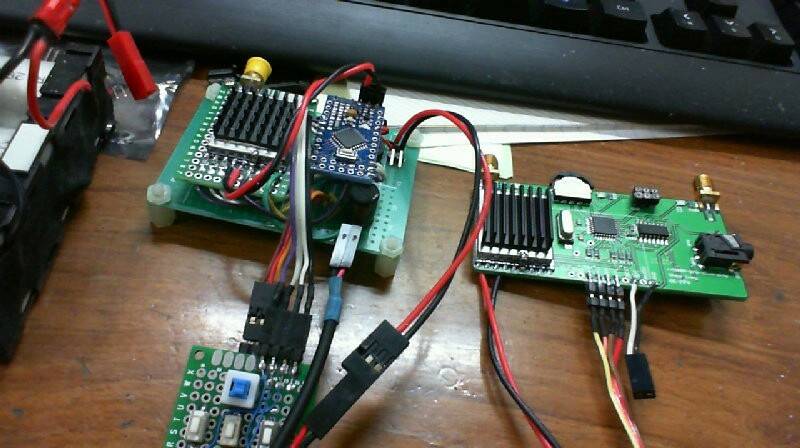

分享開源圖傳接收機,功能齊全 自動搜頻&頻點掃瞄.可自動掃瞄32~40個頻點  有興趣可自行 DIY開源接收機
基本雛型單接收模塊和雙接收模塊

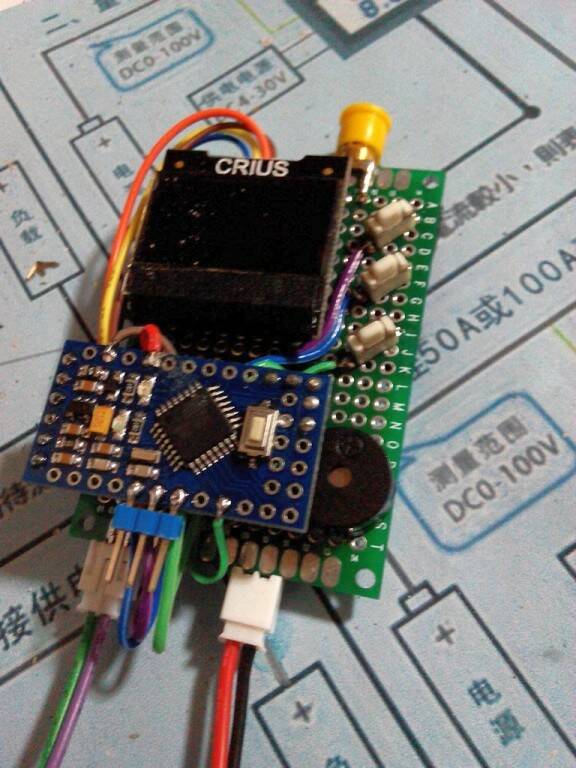

外盒簡易作..只使用 瓦楞板  開源碼又可稱工程版物件.開源碼又有玩家不定期更新 只是要花點時間在製作上
各廠牌圖傳發射都通用? 既然有人問...就分享使用心得.基本上自動搜頻會鎖定最佳頻點也可按任意鍵可+ - 修3格在對照你原廠圖傳頻率表..試了幾個品牌圖傳發射都對的上...只是最佳頻點也許會誤差一
DIY 雙接收模塊..單接收模塊 都可而雙接收模塊單邊要配合定向天線 減低接收死角發生..因接收模塊只買兩塊所以就DIY 一個有GUI輸出跟一個使用OLED
單接收模塊OLED
