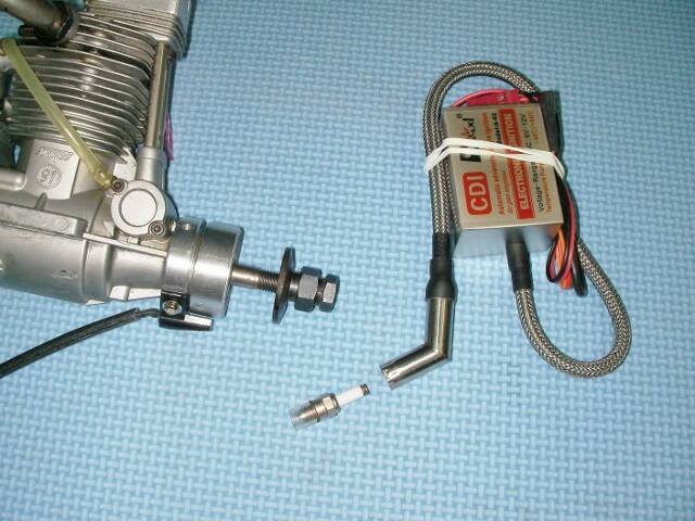

這是OS FS91木精四衝引擎專用的改汽油套件, 包含:
(1)大小2個轉接環,
(2)Rcexl CDI (120度帽蓋),
(3)RCGF霍爾感應線和ME8火星塞。
APC 13x8的9000轉以上, 約原來吃5%木精的馬力。
售價1950元,運費40元。小王0930-879012, 賴: m504736

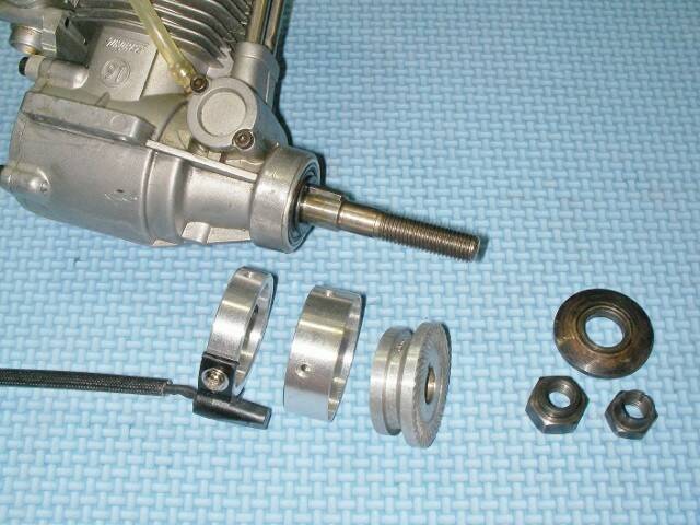

安裝步驟:
1. 往前拉出槳軸, 如果無法拉出, 吹風機吹熱再試。拉出時, 注意曲軸上的半月鍵勿遺失。
2. 小轉接環裝上霍爾感應線, 套進引擎內, 用兩顆無頭內六角螺絲鎖緊固定。
3. 將槳軸套進大轉接環內, 半月鍵裝進曲軸內, 再將大轉接環裝進曲軸, 裝上兩顆無頭內六角螺絲。
4. 將活塞移動到上死點。面對引擎, 將大轉接環逆時鐘旋轉, 讓磁鐵通過霍爾頭35度(點火提前角度, 霍爾頭中心點到磁鐵中心點的直線距離是12mm), 將大轉接環鎖緊固定。
5. 裝上ME8火星塞和CDI。
試車:
1. 主油針輕輕鎖緊後, 退出1圈。輕輕鎖緊富油針, 關閉化油器進氣閥門, 用啟動器一面轉動, 一面退出富油針, 直到化油器可吸進油。
2. 開啟1/4進氣閥門, CDI通電, 啟動引擎。
3. 溫車後, 測試低轉速至中轉速的加速性, 感覺加速緩慢就稍微轉進富油針;感覺加速不順暢或有熄火現象, 就稍微退出富油針。
4. 調整油門, 讓怠速穩定。
5. 油門全開, 調整主油針, 直到轉速不再增加。
6. 面對引擎, 順時針調整霍爾頭(增加點火提前角度), 可調出最佳的高轉速。

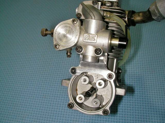

注意:
1. OS FS91P的幫浦和調節器並不耐汽油, 需拆除。
(1)堵住曲軸箱後蓋的通氣管。
(2)將調節器的蓋子反面, 四週塗上防鬆膠鎖緊, 如圖示。

飛友問,OS 91P的調節器拆除後,如何密封?
用可樂罐的鋁皮,DIY做一個同樣的蓋子,塗上防鬆膠鎖緊即可。
