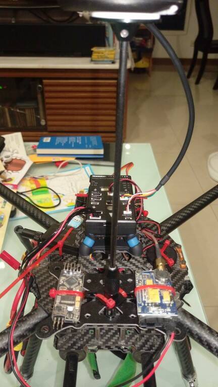

另外我架高GPS的那根,就算鎖頭鎖緊了,用手輕輕撥他還是有點虛位會晃動,這樣是否會造成Acc_X,AccY,Acc_Z的值過大?

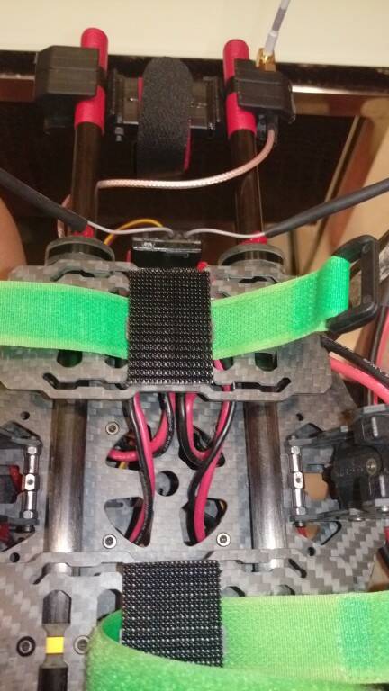

另外請問各位大大都怎樣固定電池的? 我是買了Tarot的電池板,但是我覺得可以穿過魔鬼氈的寬度比電池寬度還要窄,感覺上這樣好像綁不緊阿,大家可否給幾張照片大家是如何固定電池的,是用上吊的方式,還是有東西從下面托住他的方式?

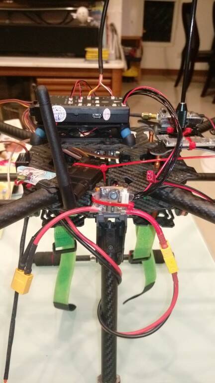

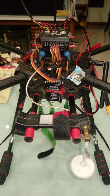

最後因為多軸上有多個訊號傳送接收,想看看大家都怎樣安排他們的位置的呢? 我怕ESC會干擾所以是放在馬達那端,不過也看過K大是放在比較中間的地方? 然後GPU就盡量架高? 因為Cable線不長所以也無法離太遠,圖傳天下往下因為GoPro會再最前面,但是天線我放在飛機尾巴,所以透過一條天線的延長拉經過Pixhawk正下方延長到飛機前面準備接圖傳發送,數傳在Pixhawk附近也是讓天下朝下

天線放太高了,所以容易晃動
您是說GPS嗎? 好的我來改短一點,所以不必太擔心GPS會被其他裝置干擾到?  詳情 回復 發表於 2016年7月18日 03:01 PM

發表於 2016年7月18日 09:24 AM | 顯示全部樓層
pixhawk下面貼的避震座,建議可以不用裝,裝了有時震動值更大,不如花點時間把槳平衡作好,
停懸時會更穩定.
目前我是放一個雙面膠在Pix後面(中間),有看過有人說是用四個貼在色個角落,大大您的建議是直接固定到避震台上面嗎? 就讓整個避震台去吸震,然後透過槳平衡去更改善...是嗎  詳情 回復 發表於 2016年7月18日 03:04 PM
