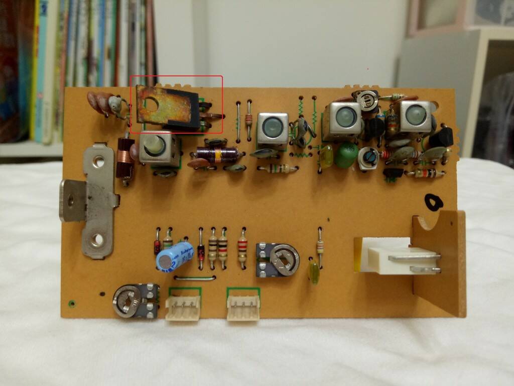

   樓主的這台是三和VANGUARD  FM,外表沒有顯示頻道,如果有晶體直接裝入開機測試,如無晶體就要拆開機殼,查看發射模組上的射頻功率晶體編號,27頻的2SC1589,40頻的2SC1970,72頻的2SC4910。手邊只有這3種頻道,其他的就不清楚了。
手上的這台是PCM/FM版 VANGUARD 6CH
先拆除天線,拆開機殼(4顆螺絲),再拆開發射模組電路板(4顆螺絲),
圖中黑色帶散熱片的就是射頻功率晶體,
兩條線頭可以不拆,若要拆開要做記號(無防呆),避免裝錯。
這棵是C1970,40頻的
三和原廠晶體

 樓主| 發表於 2016年7月16日 11:10 PM 來自手機 | 顯示全部樓層
哈哈,囧了…一拆開就看見頻率貼紙,不過還是感謝您的告知,實在非常感謝
