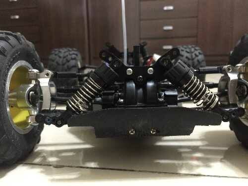

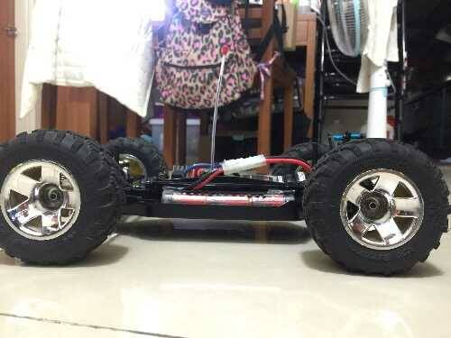

(Tamiya tt02b)油已經重灌 空氣有排光 這樣的原廠避震器高度正常嗎?場地不飛不跳越野的土路  避震器下壓後回彈 前後底盤中心點離地約2.5cm

避震調整沒有什麼標準答案~重要的是跑起來自己喜歡就好

將車輕輕放下,如避震器有動作,就將車身提高至避震器完全伸展且輪胎又有接觸到地面,此時以尺測量車底與地面的高度,所測量出之數據為總行程量。
將電池及車殼裝上後,把車自然的放在地面,此時避震器下沈的長度為反行程量,反行程量需為總行程量的1/3,這是標準,調校完後實際讓車跑,依地面性質及玩車方式再增加或減少避震器調整墊片
