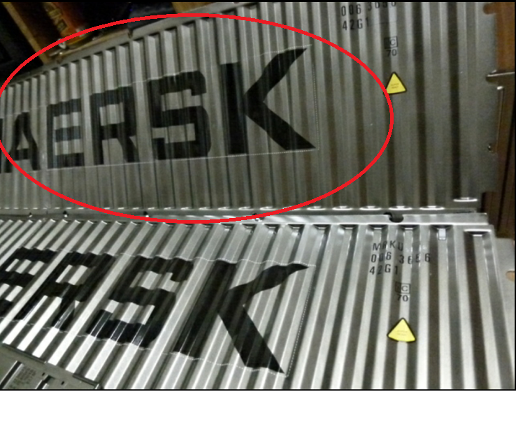

關於噴漆想依原廠配色下去作塗裝,有關車頭、車尾(貨櫃)噴漆一共兩個問題想請教前輩們:
1.車頭黑色部份有分消光黑(如圖紅圈處) & 亮光黑(車身鈑金部份)
一般補士上完後是整個車頭全部都先上一層消光黑,漆乾後再用遮蓋貼將消光黑的部份(如圖紅圈處)貼起來,再整車噴亮光黑嗎?
2.車尾馬克士貨櫃邊的MAERSK字樣貼紙(有厚度),是等色漆上完後,再貼上MAERSK字樣貼紙,最後再上
   消光保護漆?  (減少貼紙厚度及反光感?);還是,等色漆、消光保護漆都上完,漆乾後,最後再貼
   MAERSK字樣貼紙? 這樣貼紙反光及厚度感就比較重了…(如下圖紅圈處)

發表於 2016年7月4日 06:13 PM | 顯示全部樓層
TS-29是噴罐  X-18水性漆可用筆油上两色双差不大。
可貼後再噴消光漆双差不大。
 樓主| 發表於 2016年7月7日 10:55 AM | 顯示全部樓層
000akw 前輩  你好,
感謝你的回覆,
1.全車用噴罐噴好亮光黑後,再用筆塗消光黑
2.先貼貼紙再上消光保護漆
車頭小弟打算先上補土、上漆、打磨、拋光(多層亮光保護漆),看能不能作出汽車鈑金的感覺,
感謝000akw前輩指點!
發表於 2016年7月7日 02:28 PM | 顯示全部樓層
1)建議用噴罐消光油效果比較好。
2)噴主漆時移動速度不要太快,按下噴制時間不要太長,乾了後再重復,噴漆時最好在猛烈陽光下進行。
發表於 2016年7月9日 08:42 PM | 顯示全部樓層
用噴罐的話記得要搖晃均於,要噴時先提高ㄧ些噴時在慢慢接近物品,不要在同一個點停留太久,這樣比較不會產生流鼻水
 樓主| 發表於 2016年7月11日 03:49 PM | 顯示全部樓層
本帖最後由 smb7771006 於 2016年7月11日 04:13 PM 編輯
To  000akw大
1.窗框要噴TS-29(半光黑)時,事先已經先噴全車TS-14(亮光黑)了,
如果TS-29要用噴罐噴的話,不就要用遮蓋貼先將窗框附近先噴的TS-14先遮蓋起來? 用筆塗是否會比較方便? 您車的窗框就是用噴罐的方式噴的?
2.了解,噴漆的要點:少量多餐,很多前輩有交待 XD
3.還有一事請教,裝了MFC-03聲光組後,說明書說內裝(儀表板、椅子、、等)就不能裝,但是我看一些前輩還是能夠都裝上去說? 有什麼方法嗎?
