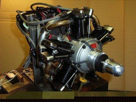

發表於 2016年6月29日 10:36 PM | 顯示全部樓層 |閱讀模式
本帖最後由 lck4029 於 2016年6月30日 09:24 AM 編輯
電子點火 CH單缸用*5

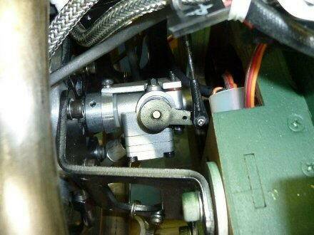

化油器     SAITO FG-17
火星塞    NGK ME-8
燃 料     20 1(普通:日石RACING SPEC PRO2T)
(*註日本加油站分普通和高辛烷還有柴油三種:レギュラー.ハイオク.輕油)
註記      為了以後能裝在1/4.3Stearman PT-17和馬力加大的目的,汽缸和FA-80的作交換。
如此一來比起原本狀態轉速上升約15%,實質的排氣量用一般木精表示約384(64c.c.)
照片中的螺旋槳為Biela22×10-3半縮尺(原文:セミスケール semiscale 求解釋)
飛行時則會使用Mejzlik22×10-3
化油器是拿FG17的來用
左為感應器sensor,右為磁石magnet)
五個感應器採放射狀配置。
為防止配置的感應導線斷掉,用環氧樹脂epoxy(ab膠)補強
(機体搭載中にセンサーリード線が断線したため、エポキシで補強した
不知道有沒有翻錯單詞放原文上來
