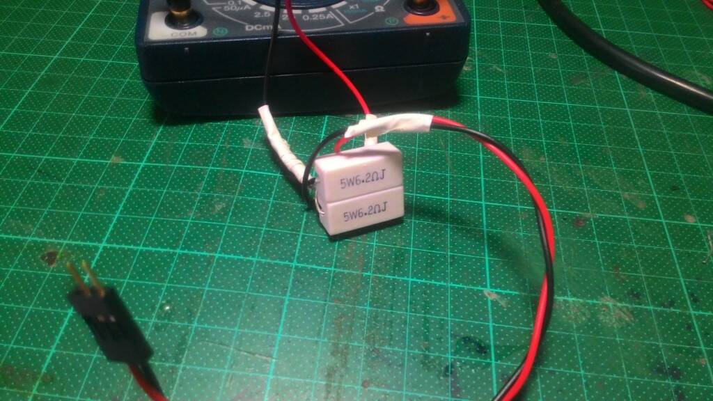

這個構想是參考FUTABA 接收器電池驗電器設計的 ,原理是測量電池的動壓(使用中電壓),4.6V / 6.2歐姆=0.7A,
兩棵電阻併連電流約1.5A,就是這樣設計的,
使用測量約10秒若電壓無衰減就是正常,
這樣飛機在空中就不怕接收電池不夠電了
簡單的電阻接線+-接電池兩端後再接電錶
簡單的電阻接線+-接電池兩端後再接電錶
接上電錶後HOLD 4.6V就是正常
接上電錶後HOLD 4.6V就是正常

有人問說 為什麼要用2顆電阻?因為一顆電阻消耗電流才0.7A,一般油機使用標準伺服機5顆,平均使用電流約0.8A,我設計兩顆電阻是考慮更重度的操作伺服機使用量,而設計的,若飛汽油機可以再加上1~2顆,總共3~4顆電阻並連使用,這樣可以更加速量到接收電池壓降,一般4棵鎳氫電池串連壓降到4.5V時我就會再充電.

 樓主| 發表於 2016年6月30日 01:23 PM | 顯示全部樓層
9joy 發表於 2016年6月29日 06:24 PM
嗯 ! 所以FUTABA(接收器電池驗電器)只適用伺服機約5顆的供電,重度操作就要用你設計的來測才保險 ...
no no no 不是這個意思
FUTABA的產品設計很棒,我只是參考它的設計而已
我的設計只是一個概數,若接收電池更重度使用就要再加電阻並聯,使其負載電流加大,這時量測電壓且10秒以上 是否>4.5V 較保險
