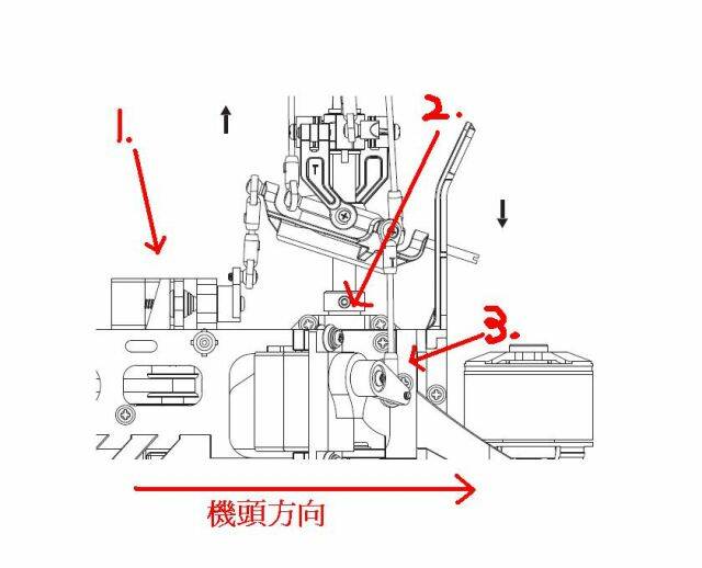

如圖,請問
哪一個是升降舵伺服機?
哪一個是螺距伺服機?
哪一個是副翼伺服機?
這個是雷虎E325的module

由機尾向機頭看
原帖由 acgrun 於 2007年2月24日 03:44 AM 發表
如圖,請問
哪一個是升降舵伺服機?
哪一個是螺距伺服機?
哪一個是副翼伺服機?
這個是雷虎E325的module
由機尾向機頭看
升降後面那顆1
副翼右邊那顆3
螺距左邊那顆2
這是接收機接法位置定義
至於實際動作可就是二顆(副翼左右)或三顆(升降前後或螺距上下)連動方式控制

我的是
1.升降
2.副翼
3.螺距

副翼和螺距兩個伺服機在接接收機的時候
是可以不一定嗎?

不可以
不然打副翼時 動作會相反

打副翼動作相反,SWASH可以設成負值,就變成正確的動作了∼
「SWASH裡三個動作都是這樣」
因為是由三個伺服器混控產生,所以除了注意單個伺服器的REV方向外,還要依說明書設定SWASH裡的三個值!
如果螺距動作 ...
和小弟認知相同!
