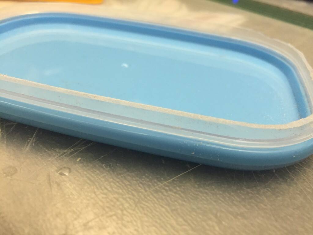

1.先找到一個合適保鮮盒(寬度盡量於9cm以內),利用鋸子把底部切除,剩下蓋子及盒子上緣一部分,上緣部分請留大約5cm用於黏合。

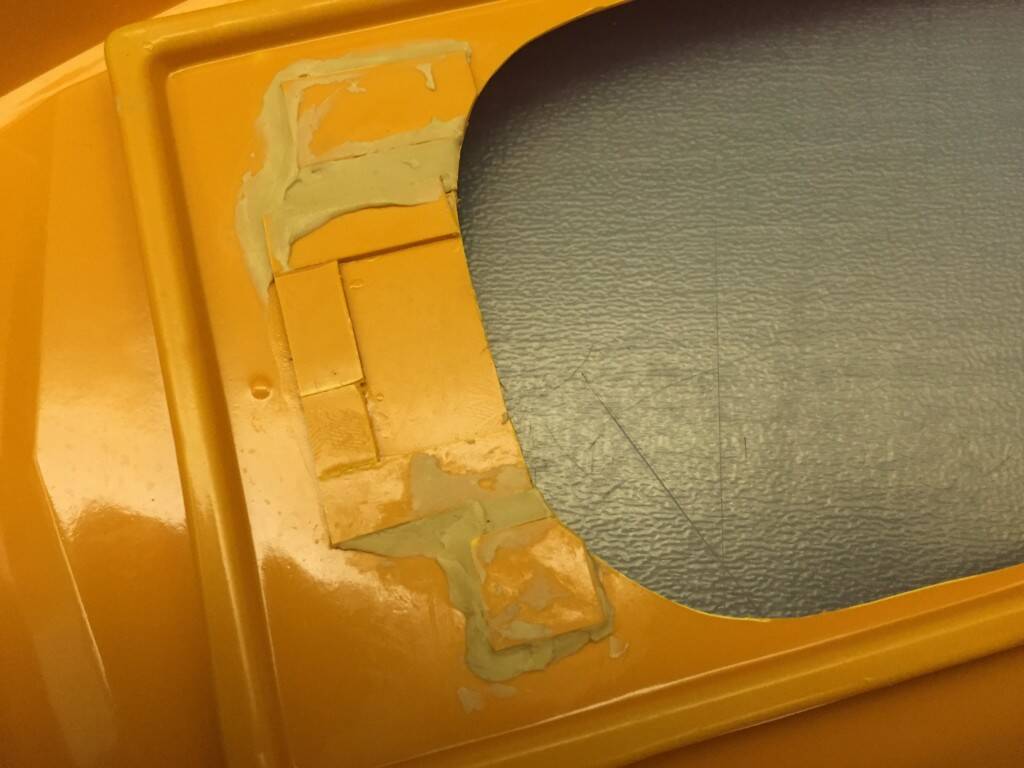

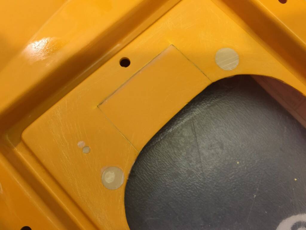

2.利用鉛筆及切割好的保鮮盒在上船體部分描繪出欲切割部分(此處越靠近船尾方較佳,成形後方便維修馬達部分)。船體原廠噴漆可以用1000的水沙紙磨除,而此時可以將船體一些坑洞做補土預備磨平(可用補水管用的A+B塑鋼土或是模型專用補土)。
3.挖出水孔及入水孔。

5.磨光滑後就可以黏上在前幾步驟所製作好的保鮮盒,因為保鮮盒材質很難黏住,所以建議可以先將保鮮盒黏合處磨粗,用瞬間膠、塑膠黏合膠、塑鋼土幫助黏合(要黏很緊,防止打開保鮮盒蓋時把上緣拔除。另外,整體完成後打開船蓋時也可以壓著上緣打開以防被拔除)

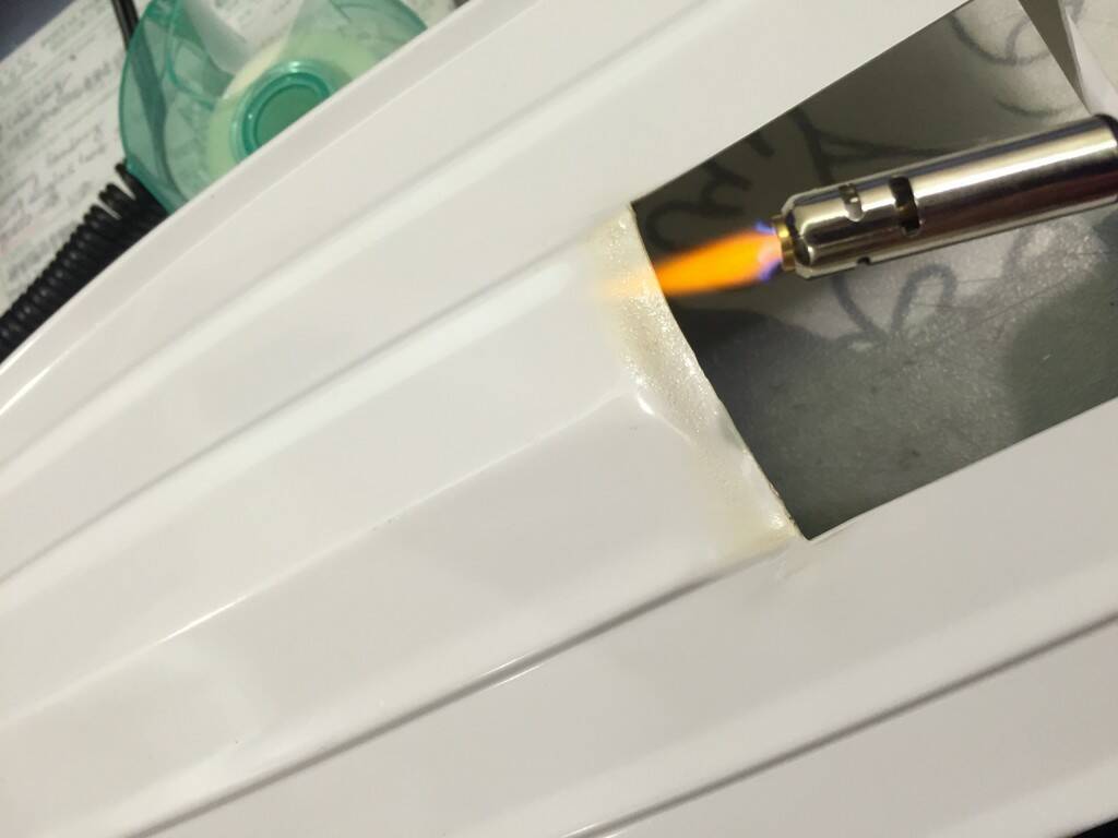

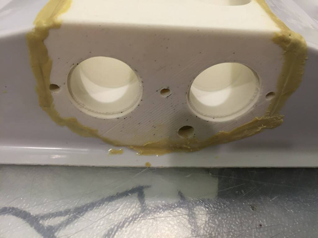

7.利用打火機或噴槍將此處烤平以便可以與噴筒完整結合,技巧為噴一下、凹一下、核對一下,重複這三步驟使兩者完整結合。

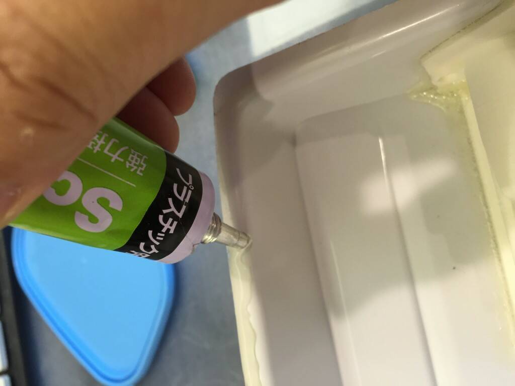

8.接下來,將噴筒與下船體結合。可用一般塑膠黏膠即可,ABS黏膠更好。
9.為了讓噴筒與船體更貼合,我們噴筒與船外的接合處塗上補土,等乾掉後就辛苦地把它全部磨平的平平(補土多塗一點比較好,多的部分可以慢慢磨掉)

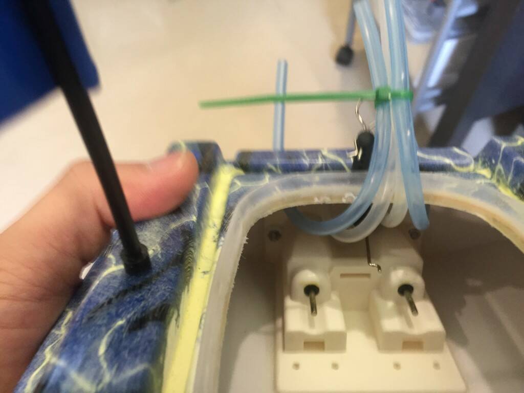

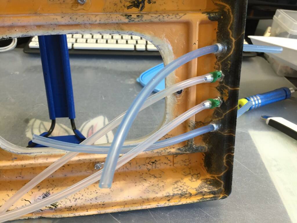

11.到此步驟就差不多完成了喔!但在上船體跟下船體結合前須要把一些東西預先安裝,如圖所示。圖的順序為安裝水冷管(抓一下長度或是留長一點之後再剪短)、防滾籠(可以鎖螺絲加華司墊片防止鬆脫)、船蓋鎖柱(穿上鐵絲並用熱溶膠黏住)、防水風琴及拉桿。
12.上船體跟下船體結合!用ABS黏合膠塗在下船體邊緣,慢慢地塗不能有斷線(會漏水)
13.膠塗完後就合起來,注意圖片中綁住及夾住的部分,一定要在這幾點施力壓制。另外,夾子部分請反黏膠帶以防夾的時候傷到漆。
