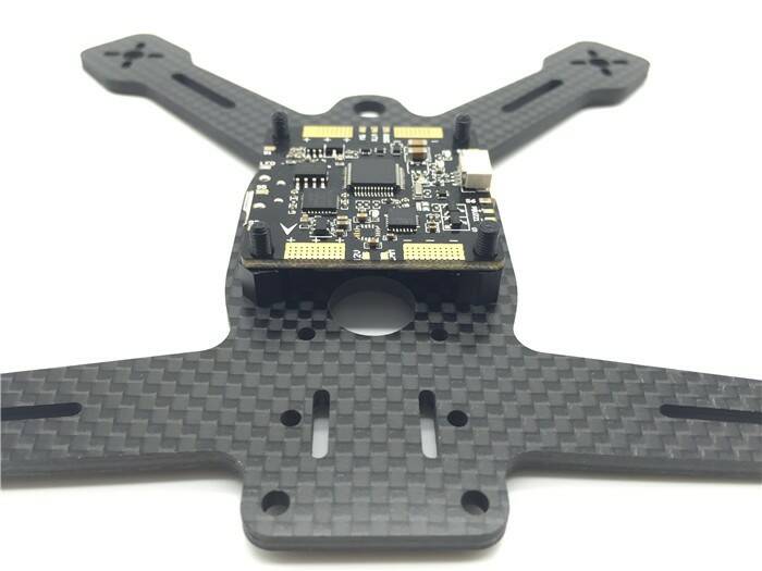

今天拿到手的是HGLRC F3 V2飞控,集成OSD和分电板功能,元器件很多,相对市面上飞控板+分电板+OSD的组合确实方便切占空间小,减去繁杂接线,小轴距机架很合适,追求穿越掏空掏轻的发烧友也合适,对比了下市场上不少集成OSD的飞控,基本上要有这三种功能都是需要两块板子组成,一块板子的也有,可惜尺寸不通用,使用不便捷,有点小遗憾缺了电流计,据说尺寸实在受限,听说下板更新会加入,尺寸可能会改变,期待。
简单介绍下有几个不同点:
1、去除排针,6个电调信号焊盘;

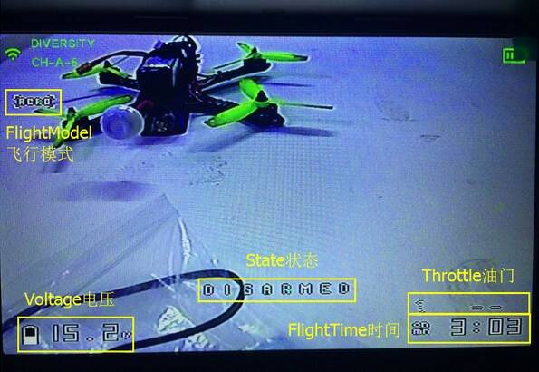

2、OSD和USB一起连接不干扰,这点人性化,省去插拔焊线;
3、带有电调电源焊盘,2S-6S直接输入;
4、带DSMX接收机插口;
下面附几张图,飞行视频后续再更~~~~~~~

有幾個疑問說出來你參考一下:
沒見到ESC信號線的GND焊點 ?
接入3S電池12V輸出端的電壓是多少V ?
3S,11.7左右,4S以上,12V稳压,电调地线不需要,电路做了滤波处理  詳情 回復 發表於 2016年6月20日 11:35 AM

allanyang 發表於 2016年6月17日 02:50 PM
有幾個疑問說出來你參考一下:
沒見到ESC信號線的GND焊點 ?
