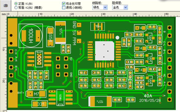

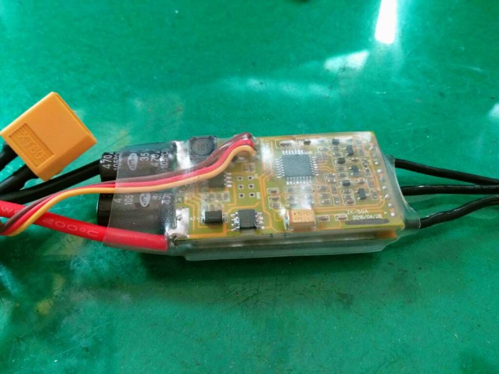

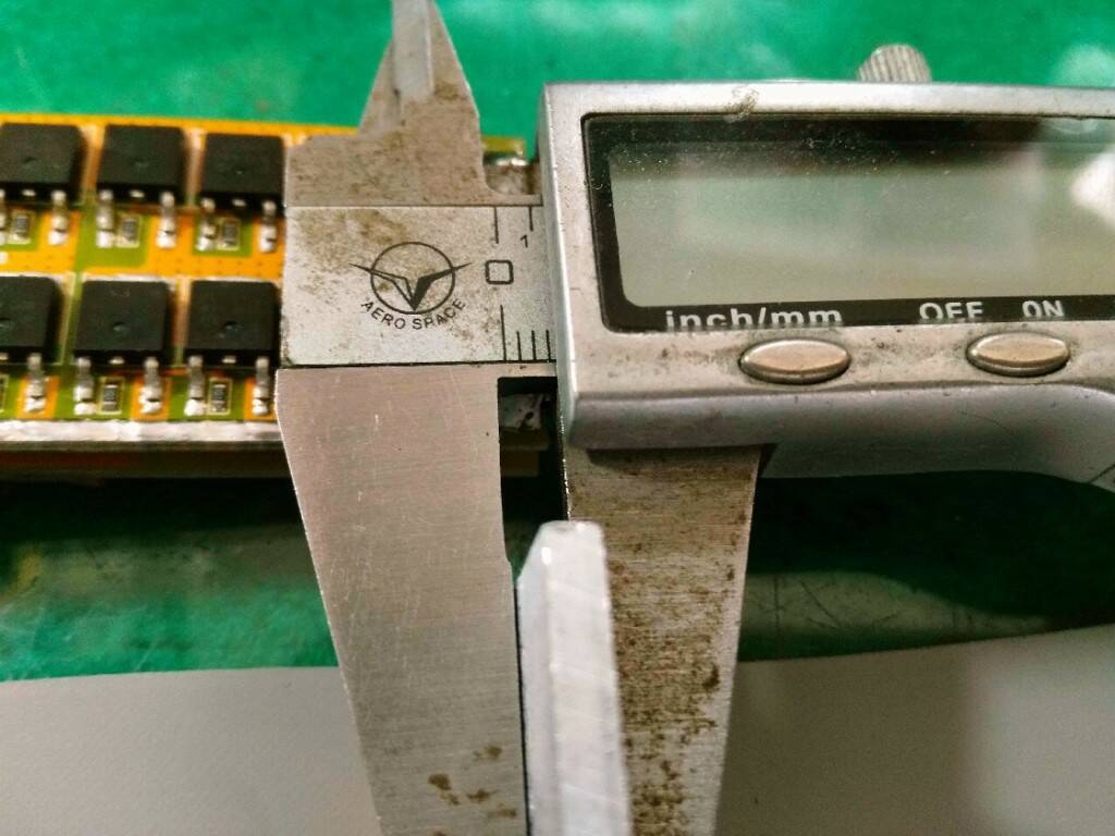

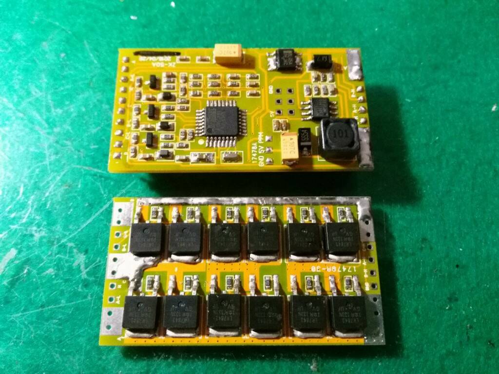

硬件控制部分和之前发30A贴子里面的硬件是一样的,只是功率MOS管增加了。UEBC 3A 5V
测试视频,因为电池太垃圾,电压下降太快只测试了几十秒种,6S电池改天再发测试视频。发热不大。比较满意!电机是2814 800KV 10*5桨

大大太強了。  稍微建議一下,MOSFET地線可加粗一点。
谢谢你的介意。你只是看到了正面,没看到功率板的背面。背面是很粗的线,而且还是上了大面积的锡。这个是第二个版本。第一个版本就是因为线有点细上了锡。大电流一下就烧断开了。  詳情 回復 發表於 2016年6月5日 03:39 PM
 樓主| 發表於 2016年6月5日 03:39 PM | 顯示全部樓層
Labin 發表於 2016年6月5日 02:28 PM
