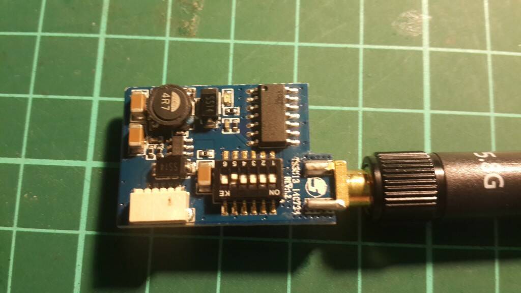

我的圖傳畫面在開機約3分鐘後就會逐漸被雜訊干擾,接著就失去信號,請問是什麼原因?請參考下是影片。
https://www.youtube.com/watch?v=XAYR9PiMAg0
我原本以為是系統接線接觸不良所致,所以把圖傳直接接SJ4000輸出,發現結果一樣,是否圖傳失效,還是接收螢幕失效?我仔細檢查圖傳(如下圖),好像表面無異狀,溫度也不會太高?

因為沒散熱片,通電一段時間晶片即會過熱畫面自然就消失,加一片散熱片立即可改善
。如果沒效就是你的晶體已因為過熱而受損,建議在新品就要加裝散熱片
我加了散熱片,果然立刻見效,開了10分鐘,圖傳尚未當機,接收畫面仍然正常。感謝不盡!  發表於 2016年6月4日 11:14 PM
這位前輩的話要聽啊  發表於 2016年6月4日 03:56 PM
但我的 600mw 圖傳不加散片都很正常  詳情 回復 發表於 2016年6月4日 12:38 PM
謝謝,感激不盡。  發表於 2016年6月4日 12:01 PM

上次我的 600mw 圖傳第一次裝在四軸上,在家裡測試,幾分鐘後,非常熱,我馬上關掉,後來拿到飛場去飛,飛完四分鐘下來是涼的,所以不要在室內通電太久
多軸飛行時有散熱作用,靜止時就不同,熱效應很快的.  詳情 回復 發表於 2016年6月4日 08:48 PM
