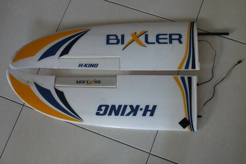

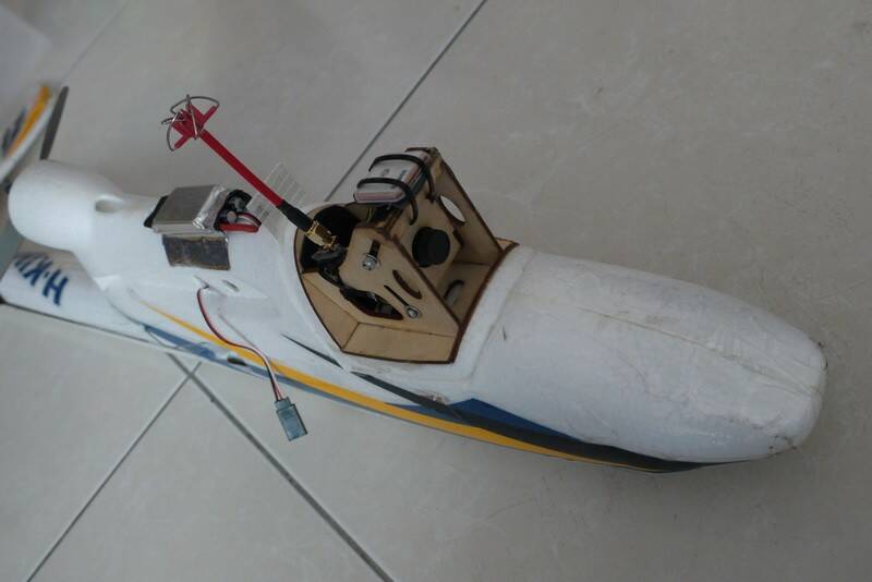

飛FPV 建議裝一下陀螺儀 或飛控
我是用衝浪者X8   FPV裝陀螺儀飛時很穩  但飛遠時 光看地物無法  無法飛回起飛點  最後裝上飛控~!
只有爽可以形容

我的X8 已經飛一年多了 前幾個月才裝FPV 基本上 原廠設計一定有它的用意在 我是為了方便攜帶 我機翼沒有黏死 到現在都正常的飛 飛機也沒怎樣 有興趣的話去 看一下圖檔 我該不強的都補了 為了升降拉力&配重  詳情 回復 發表於 2016年6月1日 06:02 PM

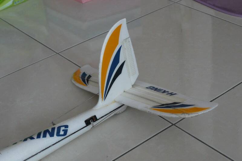

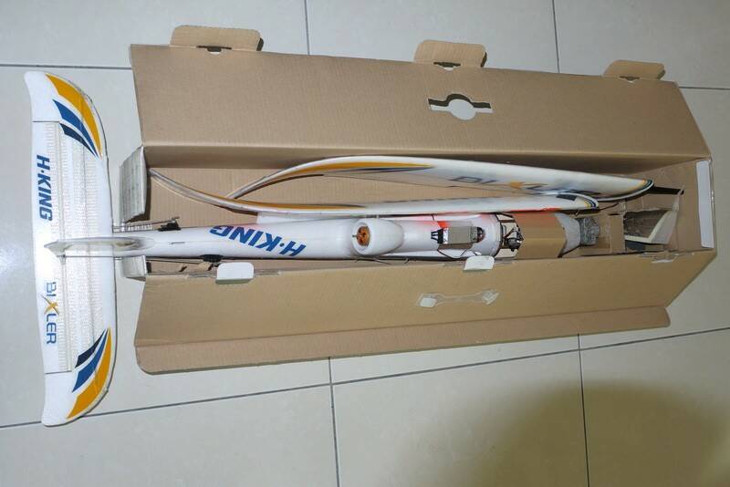

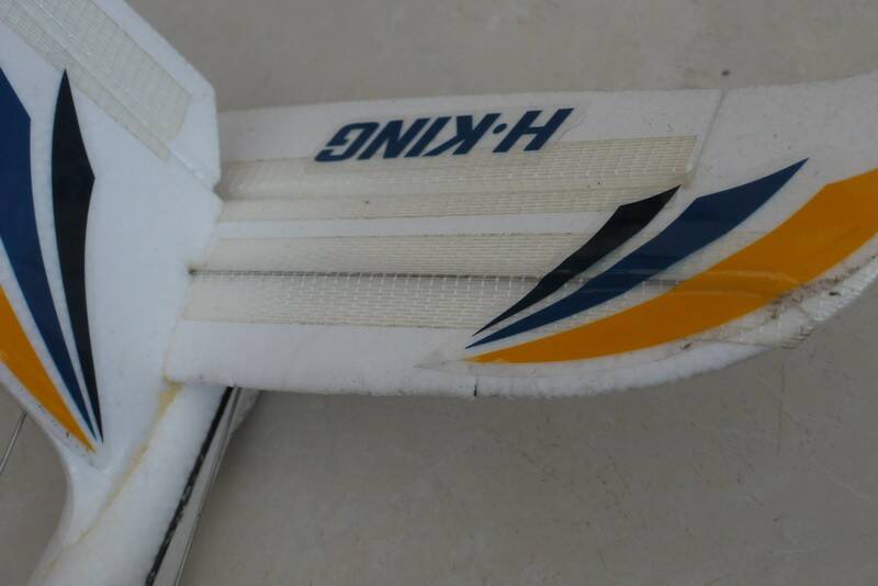

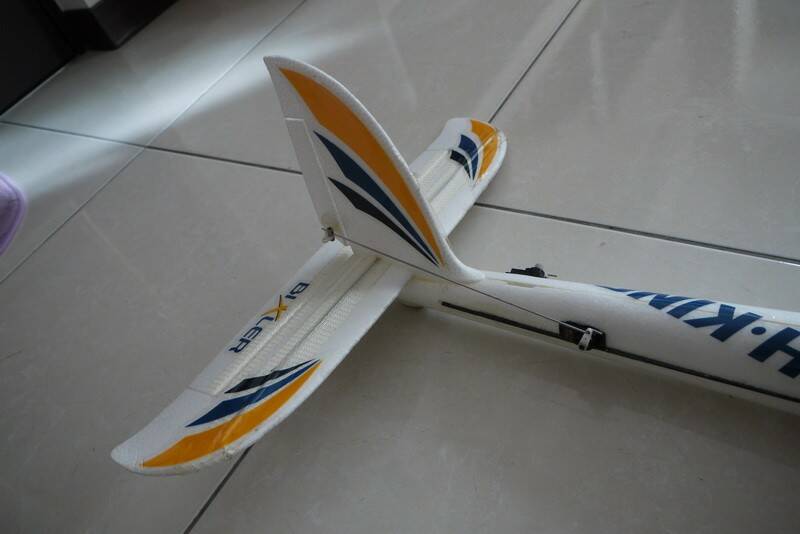

有興趣的話去 看一下圖檔  我該補強的都補了  為了升降拉力&配重  我伺服器已後移
