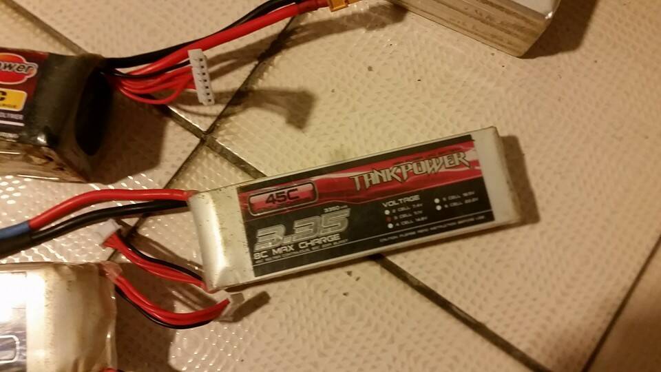

發表於 2016年5月31日 08:17 PM | 顯示全部樓層 |閱讀模式
鋰電池 充不起來或充不飽(掛了)怎麼救

理論上 !! 不見意 ...救........
但  如果 心思 手腳 夠細緻 及 防火器材 都準備好 的 狀況下 - 不妨玩一玩 -
首先 救起來 的電池 .因為 使用上的趟數 可能已經到達 該牌電池的臨界點 ??
(各廠牌差異還蠻大??!!)
  救起來 剩餘 可用 趟數 及 滯空時間 都會 縮短許多!!
  (新電池 因摔歪 除外 )
  保險些 只能當當 測試機子電池用用 .比較保險 ..
  (電池應該比 機子便宜吧??!!)
基礎判讀 - 分壓線 是否因長期插拔 產生接觸不良或是內部斷線 .
                玩久了電池一多. 自然報廢品堪用 線材就可派上用場 替換.
              - 如果 您有像小弟一樣 每次電池飛行狀態表現都有記錄.
                 就更明確知道 剩餘可利用價值 是否還值得 拆卸組裝??!!
                  50 - 100 - 200 - 300 趟次 都有 傳言 ??!!
              - 如 單片有膨脹現象 !! 那一片就直接當報廢品 . 免的 幾十趟後 又得再整理!!
過程 ...... 確認 哪片 電池 報廢 .寫上記號 .相同廠牌及同樣容量的 盡量組合在一起 .
               不同容量 廠牌也可以 !!只是  "再" 使用趟數 會更為縮短 -值得再次拼裝嗎??!!
       重焊焊錫 也盡量 清乾淨 重新換上新的 焊錫 比較 不會因為 使用震動而脫落 墬機.
嘗試看看學學經驗 也是 一種 不錯踏實 的學習 .....
消防 (滅火器)預防(狀況出現如何處置) 措施 還是要做得 紮實 .
  比較 不會 上 頭版頭條 - 成為 教案 傳頌 -
     考量清楚 ...自行配備...組裝能耐...
祝 ..平安 順暢 ..

發表於 2016年6月2日 10:31 PM | 顯示全部樓層
先看電池內組 不確定是電池問題還是充電器問題
電池內組 > 10歐姆 建議移作其他用途

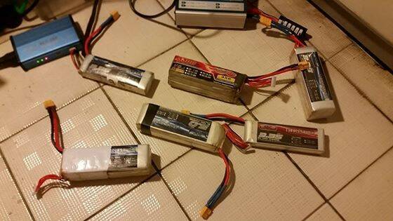

發表於 2016年6月7日 12:04 PM | 顯示全部樓層
分壓充建議使用上須特別注意, 因為分壓充結構是由多組小充電器組成, 每組小充電器充1個cell, 當電池單cell出現低於3.0V的情況就會不充電, 假如玩家拿過放的電池充電時就極有可能出現有的cell充滿有的cell卻完全沒充的情況, 當玩家拿這組電池去使用時, 沒充的cell就會放電放到零電壓, 原本還能以低電流充電救回來的cell就正式GG了
發表於 2016年6月7日 01:11 PM | 顯示全部樓層
預算夠的話多買幾台充電器,並聯充電有風險,誠如樓上所說,以前並聯充有時就是會有一個CELL沒充到,飛完才知完蛋了,有某cell電壓已經放到掛了。
最好是買雙充的數台,儘量別並充,我是懶人所以大小充電器都買,省設定。
我所指的是分壓充電器並非並聯充電。除非分壓頭或並充板本身有問題基本並聯充電是沒有問題的,其實電芯內部就是由數十組電池單元堆疊並連而  詳情 回復 發表於 2016年6月7日 09:49 PM
