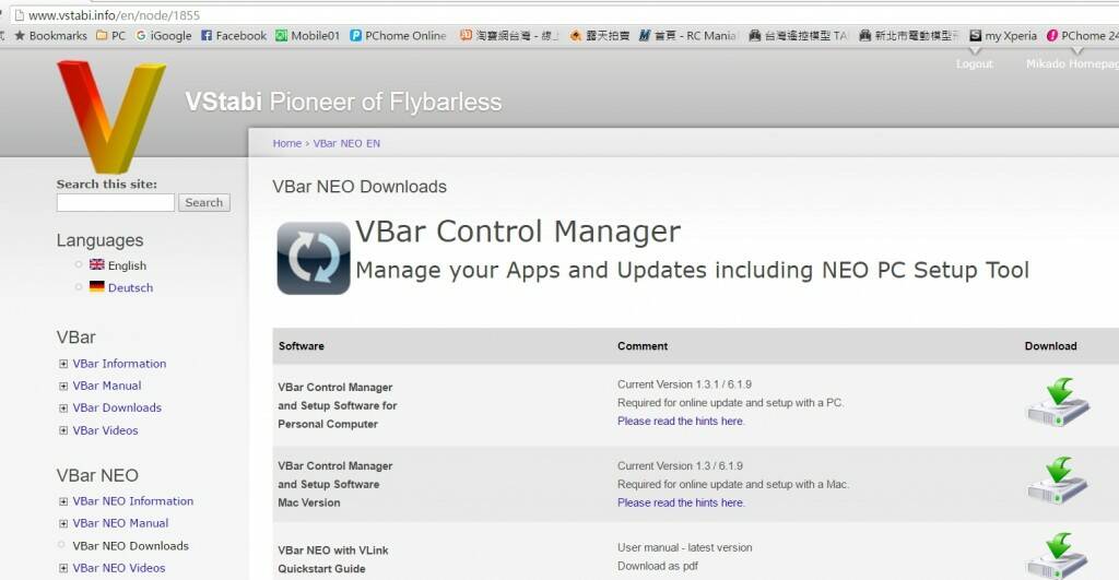

首先先上官網下載軟體
下載完後安裝會出現兩個圖示

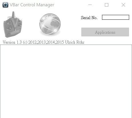

首先打開
VBarControlSynchronizer
會出現這畫面

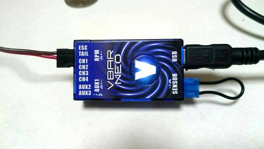

這時將VBarNEO附的藍色短路環插上SENSOR插槽
再任一插口送電 (8.4V以下)
最後在接上USB

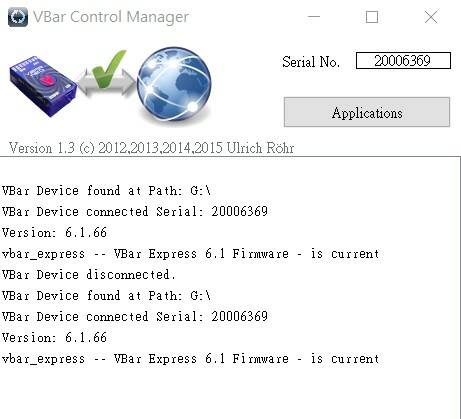

畫面變成線狀態
連線完畢後右邊Application按鈕就可以按下去

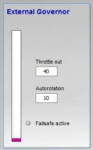

這畫面左邊一長條則是顯示油門輸出的位置
右邊Throttle out可以個別設定BANK1~3要出輸出的油門%數
Autorotation則是IDLE模式時的油門位置(對應假停區)
下面Failsafe active在沒有機收機訊號時會亮綠燈通知
