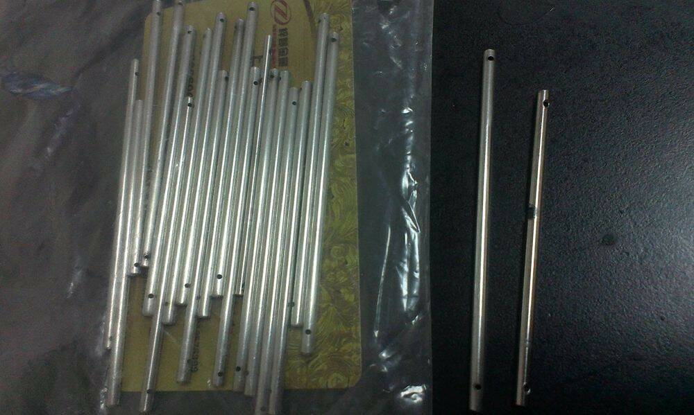

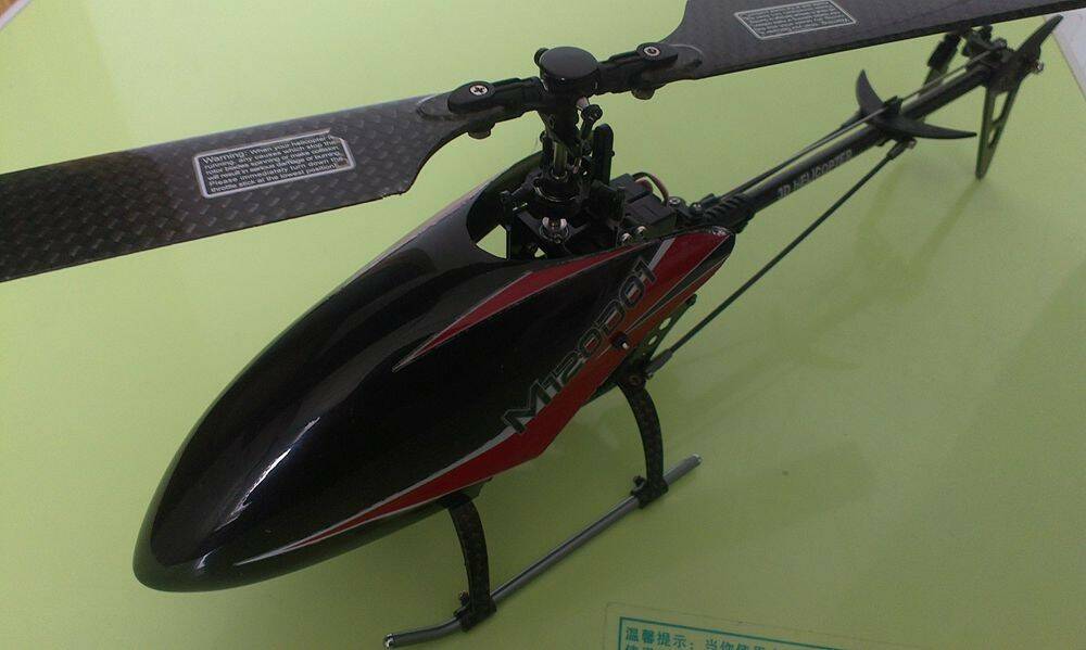

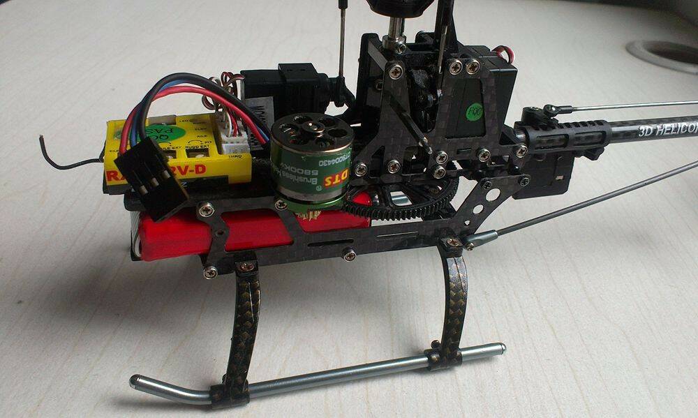

同好转了一台M120D01,改主轴直径2.0mm为定制直径2.5mm65mm长,换为V120D02S头(消除原来相位器的缺点),改为2S动力,完成,拍个图晒一下,然后收藏啦。

大大請問這是啥馬達啊?接頭怎麼不是用排針?這樣電變怎麼接馬達?(沒看到電變)
請問馬達價位大約多少?謝謝~
您好,这是ESKY130机型的马达(动力澎湃,不差于某高价电机),出厂就是母针插,电变用公插就可,2S5800KV,用好盈18A电变(可以刷程序改为定速电变)配合12T电机齿,淘宝70元人民币不到。  詳情 回復 發表於 2016年5月26日 11:26 AM
請問馬達價位大約多少?謝謝~ ...

大大.....您的機身.是自己做的嗎?.........尤其是上半節的部分
這是華科爾已停產的M120D01原廠機身~  詳情 回復 發表於 2016年5月27日 12:54 PM
