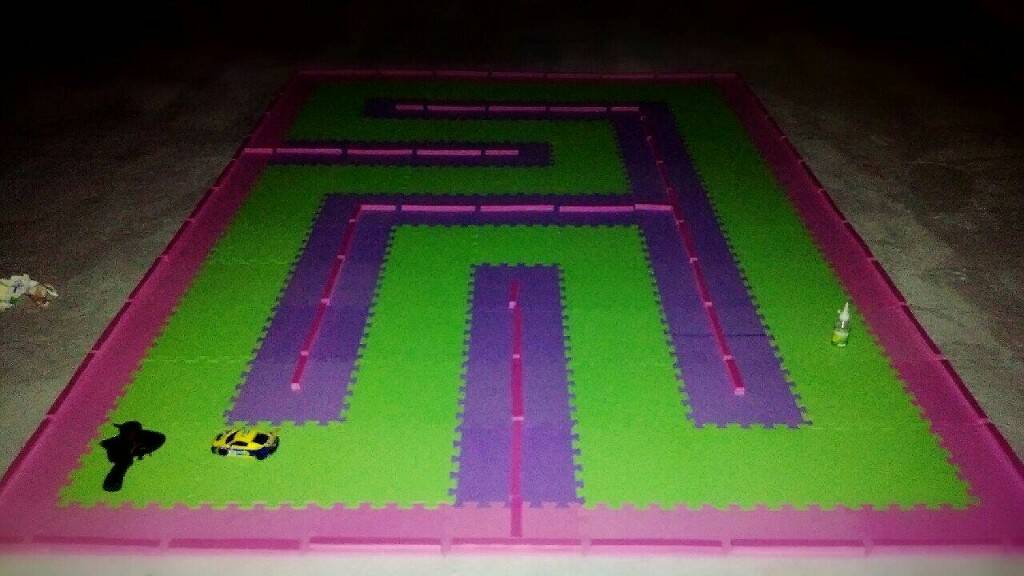

以下是我自建的賽道  參考網路的圖文
依樣畫葫蘆不難  一個下午就可建起  材料109片巧拼  約兩千多元成本
大小約3.5m X 2.5m  陽台夠大可以把直線拉長點  我這大小 VE版跑起來會很憋
