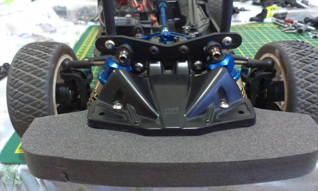

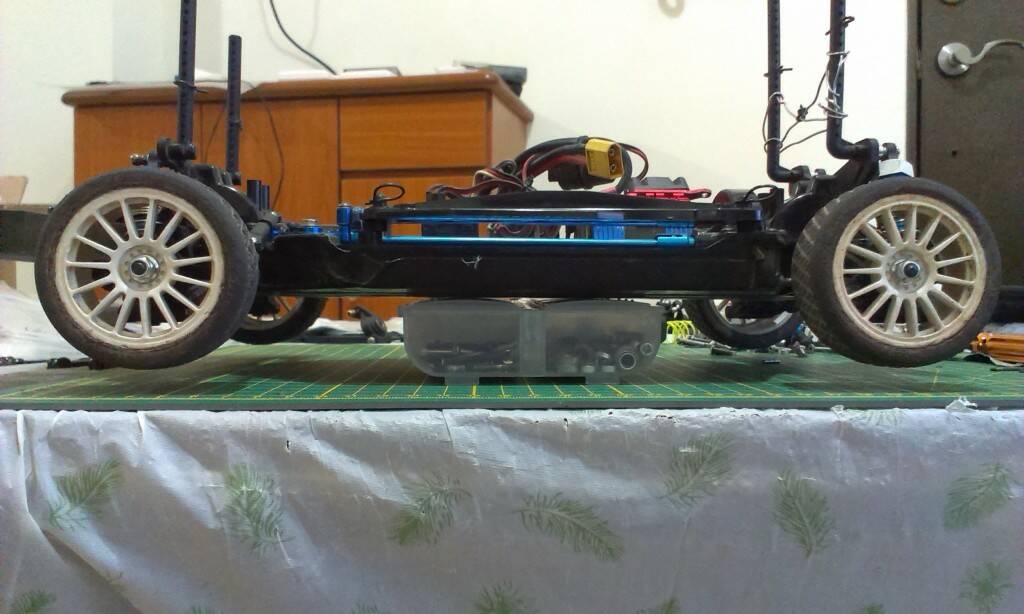

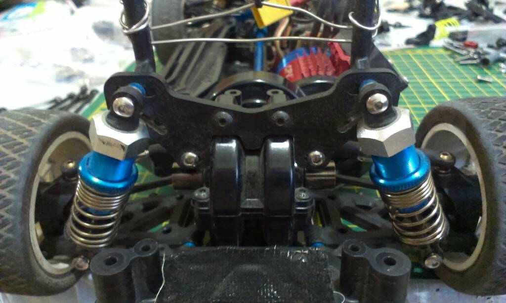

MST 的撞一下擺臂斷了,材質雖硬但脆看來還是要換回原廠配的TA-05 PA-GF的材質比較有韌性但要修整一下前臂讓C座活動的角度增加,前避震用60MM,後避震鎖點改鎖在車殼柱剛好可以用65MM尺寸,整車底盤離地懸空可達23~25mm,  詳情 回復 發表於 2016年5月28日 11:29 PM

撞一下MST的擺臂斷了,材質雖硬但脆看來還是要換回原廠配的TA-05 PA-GF的材質比較有韌性但要修整一下前臂讓C座活動的角度增加,前避震用60MM,後避震鎖點改鎖在車殼柱剛好可以用65MM尺寸,整車底盤離地懸空可達23~25mm,載重車高調整到15~17mm  ,前束角向內調一些可以增加直線性,整車要動的地方不多就可以達到接近真車拉力的設定,中軸大齒如果可以有扭限就更好了
