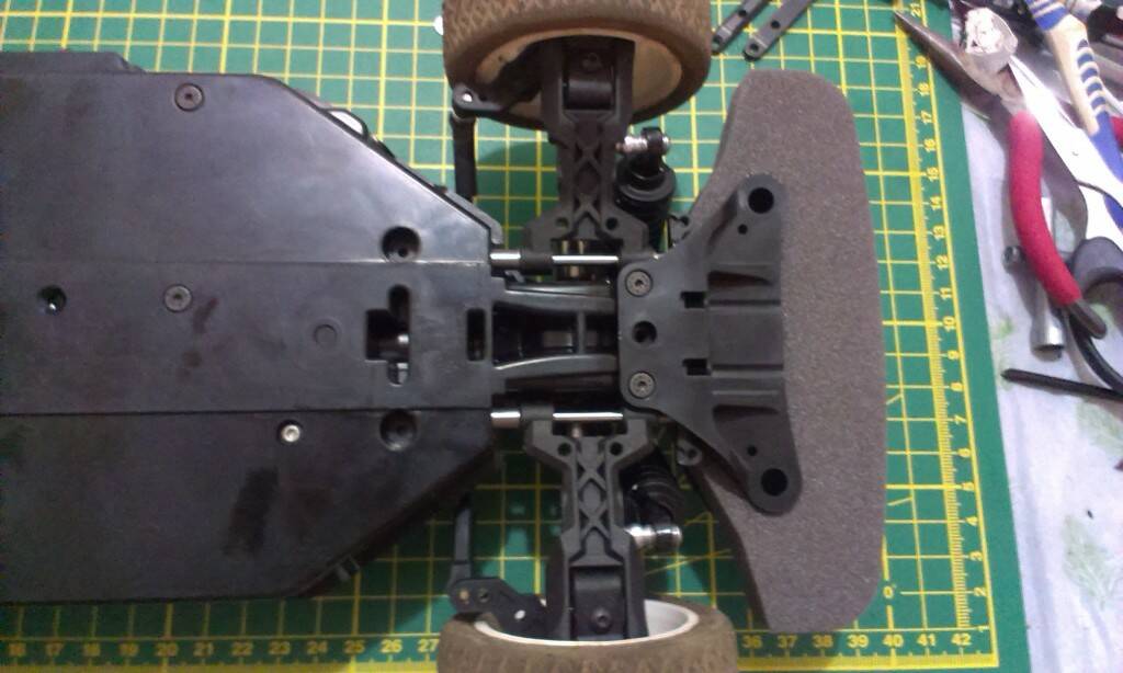

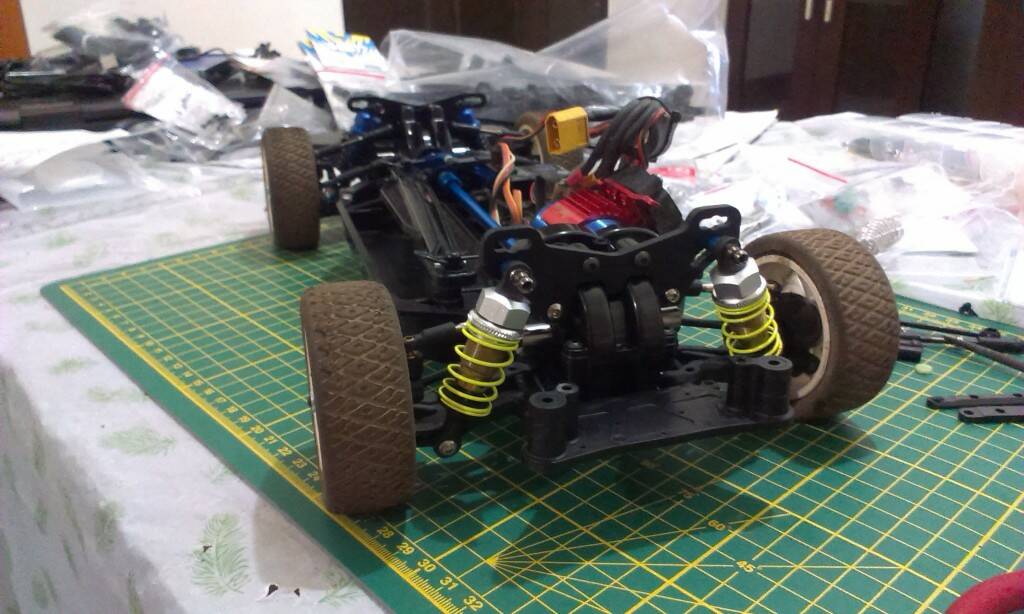

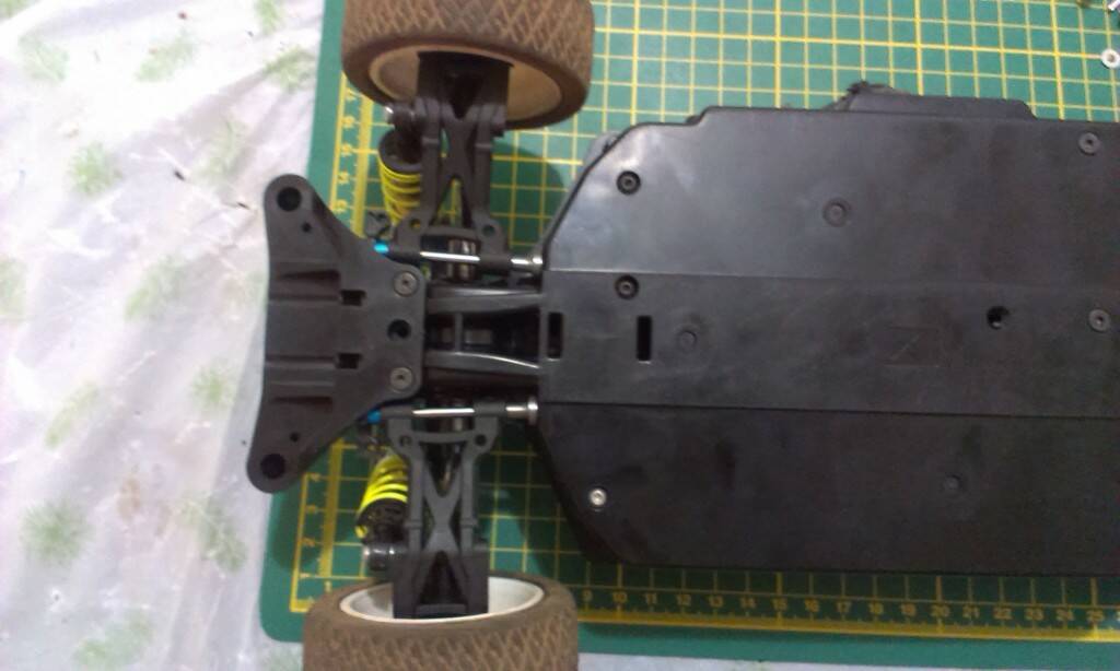

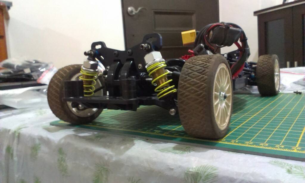

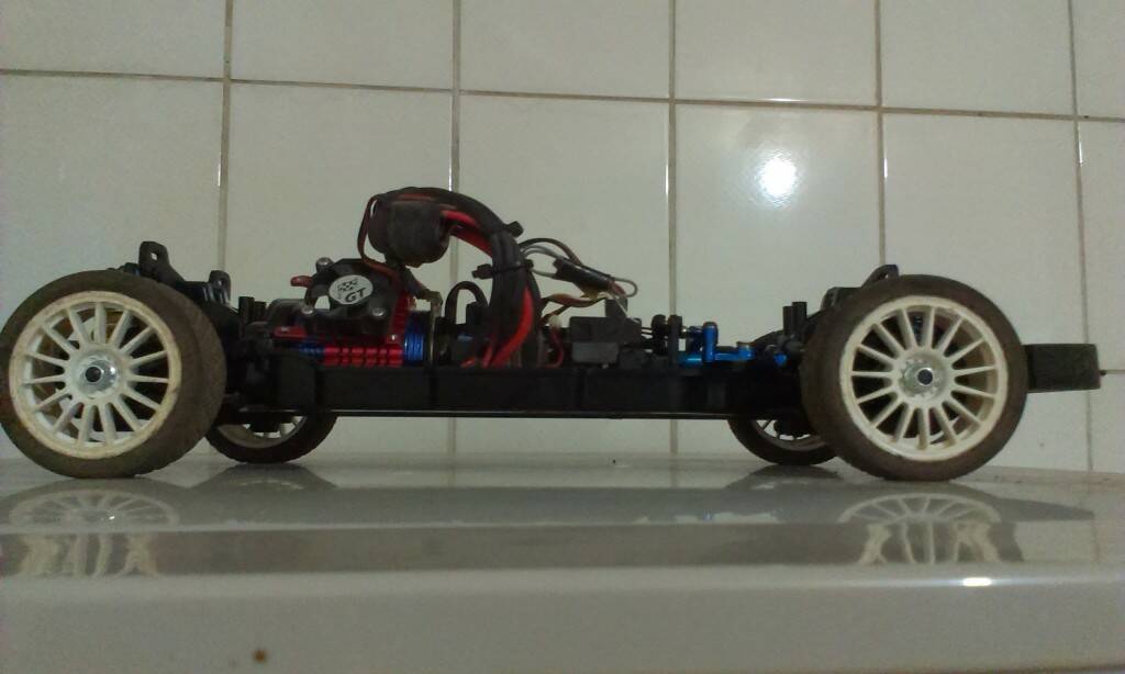

最近在物色1/10 拉力可造之材,之前的MST 改拉力在差速齒防塵上是不及格的,而田宮在初階機種防塵性向來都做得不錯,TT-02 雖然有拉力板但在擺臂與轉向座的強度尚有不足,TT-02D TYPE-S 採用的TA 系列的擺臂組與全車培林等部分升級件,決定來重溫田宮組車的樂趣,當然前提就是要改拉力,採用了MST XXX-RALLY 擺臂車高獲得了提升,給車友們參考看看~

他的大小傘齒都去塑膠不會容易掃齒嗎?
用原廠馬達順順玩撐得住,上無刷的話建議10.5T~13.5T 齒比調一下應該沒問題的  詳情 回復 發表於 2016年5月22日 03:08 PM

可改TT02 D 差速小傘齒是金屬的喔!擺臂也有強化
TT-02D 的傘齒是金屬的?查不到耶有料號嗎 謝謝  詳情 回復 發表於 2016年5月23日 01:16 PM

拍謝,,,筆誤,,是TT-02T 才對.. 擺臂也不一樣哦... 我有TT02多的備料,拿料飲到中山公園來換....^^  詳情 回復 發表於 2016年5月23日 01:20 PM
