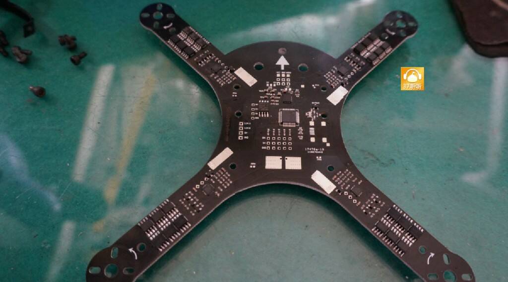

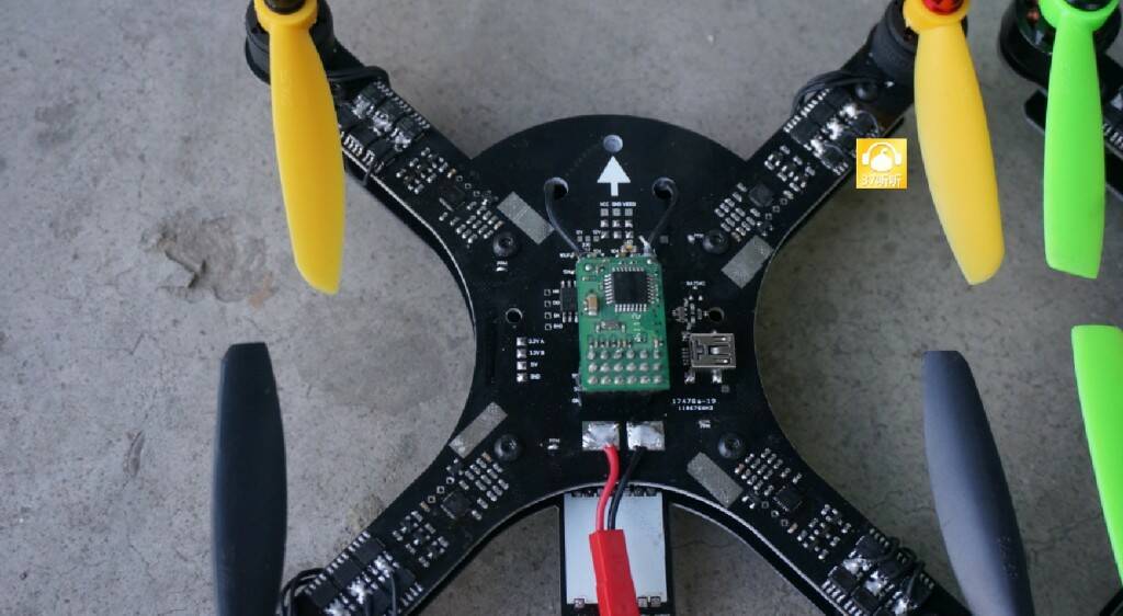

硬件为CC3D LITE版本刷CF固件很好飞
电调为XP12A

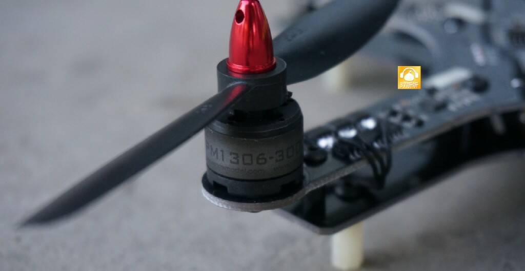

电机配1306和1806两种,1306休闲飞。1806配置配400MW图传和摄像头飞FPV。接收机采用华科尔RX601接收机取掉外壳,直接插入到飞控主板上面使用。如果使用其它牌子的接收机须要用联接线莲接。
分为上下两张PCB板,上层为飞控和电调主板(手工焊接0604元件),下层为电源,图传主板(手工焊接0804元件)。

發表於 2016年5月20日 08:47 AM | 顯示全部樓層
飛控、電變做在電路板上?
是的。  詳情 回復 發表於 2016年5月20日 10:53 AM
 樓主| 發表於 2016年5月20日 10:53 AM | 顯示全部樓層
disciple 發表於 2016年5月20日 08:47 AM
飛控、電變做在電路板上?
是的。
厲害!甚麼時候上市呀?最好加 LED 燈  詳情 回復 發表於 2016年5月20日 12:40 PM

發表於 2016年5月20日 12:40 PM | 顯示全部樓層
下层PCB电路板是集成有LED灯的。如果须要摄像高亮LED灯的话,我采购的摄像头是集成LED灯的。  詳情 回復 發表於 2016年5月20日 01:04 PM
