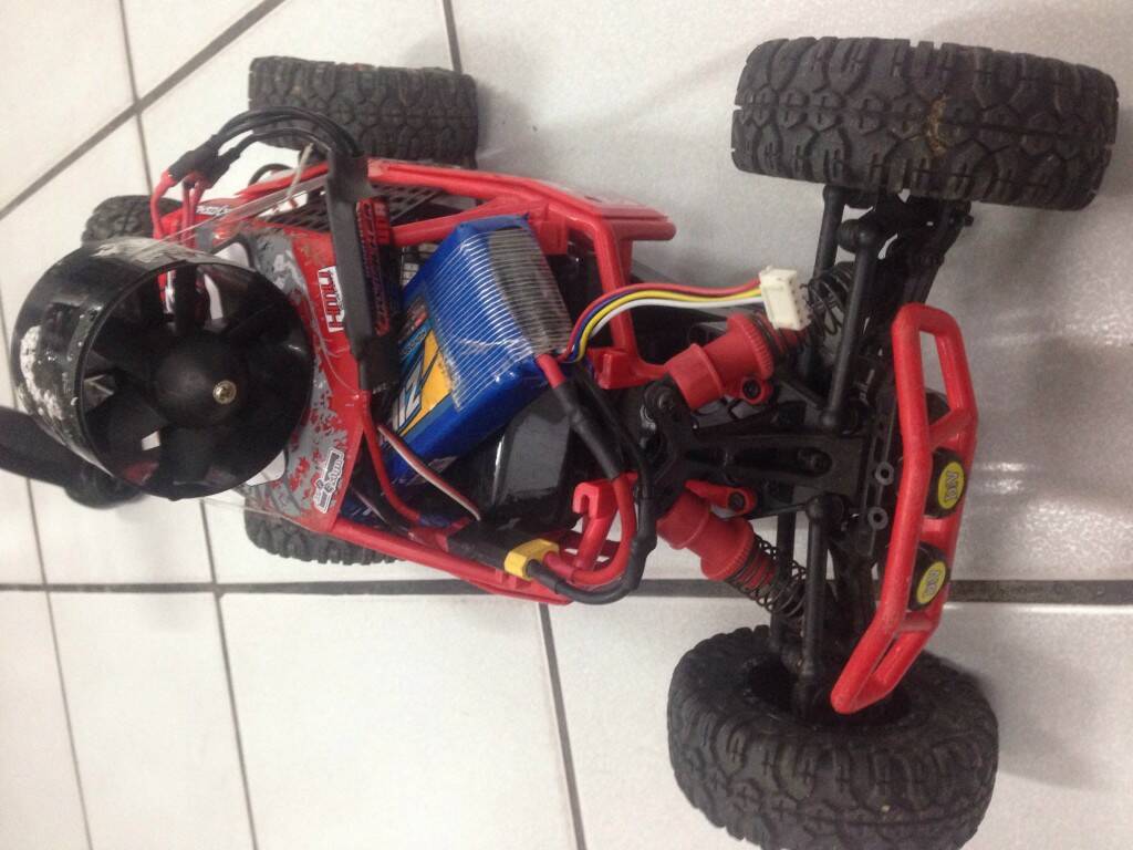

最近剛入手這台車,但沒接觸過模型車,對電車一竅不通諸多問題想請問各位前輩
因為不了解拿11.1V得電池結果把電變弄壞了,想說看能不能順便升級動力,請教各位大大這台車有辦法升級成無刷嗎?還是能用顆暴力點的碳刷馬達?如果說動力升級這個齒輪箱及車體受的了嗎?

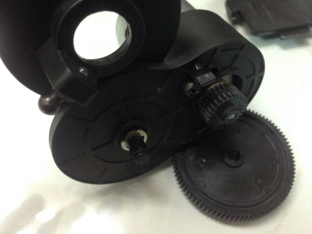

首先是原廠的塑膠馬達齒
換23T碳刷馬達跑兩條電池
軸孔就被打成圓形,換成金屬馬達齒
我看你的馬達齒也磨損得差不多,可以換掉了
原廠規格:模數48P / 齒數27T
齒數最多可以加到31T
升級金屬馬達齒後
齒輪間隙沒調好,崩掉一片大齒盤
這算是個人因素,不是車子的問題
最後是齒輪箱裡的小齒輪
那是後輪換上120mm大腳胎
起步扭力對齒輪組負擔太大
那顆小齒輪就崩掉了
原廠沒有單獨販售那顆齒輪
替代品我找不到
只能買新的齒輪箱總成(含差速器)

結論:
不論是換大胎還是升級無刷電裝
大齒盤、齒輪箱的小齒都承受不了
差速接杯磨耗速度也會加快許多
還是乖乖原廠配置+35T/550碳刷馬達

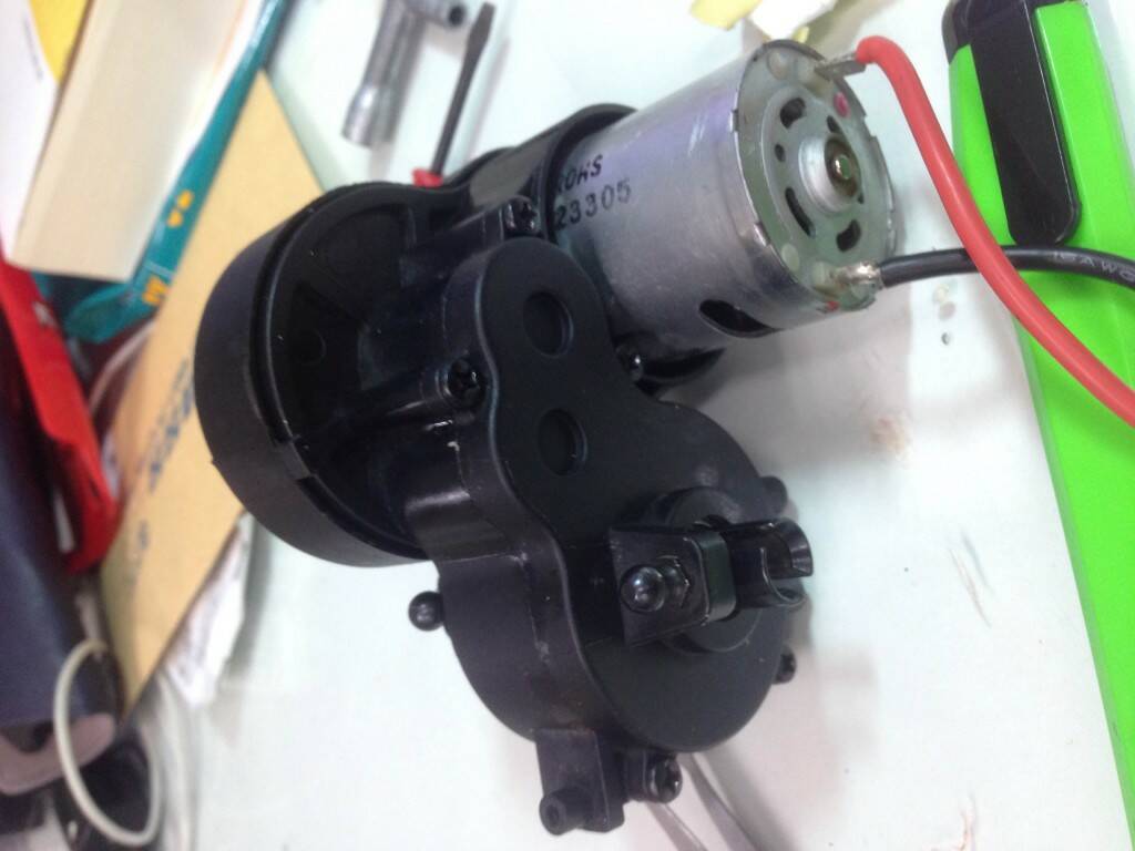

原廠540的碳刷馬達算起來是幾T幾KV?
那顆白馬達玩沒多久就燒掉了
有拆開數線圈,印象中好像是27T還26T
KV值沒測過,不清楚

35T那顆是550馬達,長度會比原廠的540稍長一點
直徑跟鎖孔距離則是相同,可以直上
這顆馬達扭力大很多
而且明明T數比原廠的高,跑起來卻比較快
重點是跑完一條電池馬達也不會很燙
