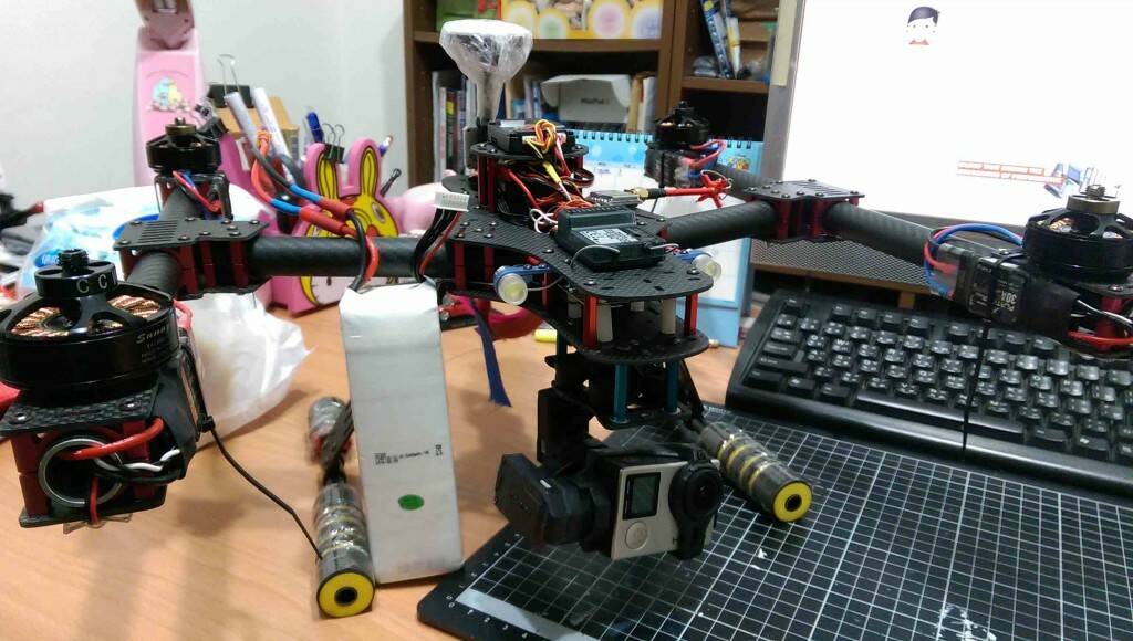

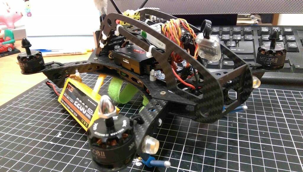

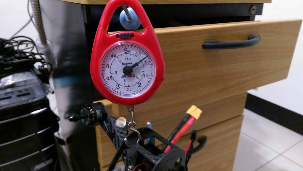

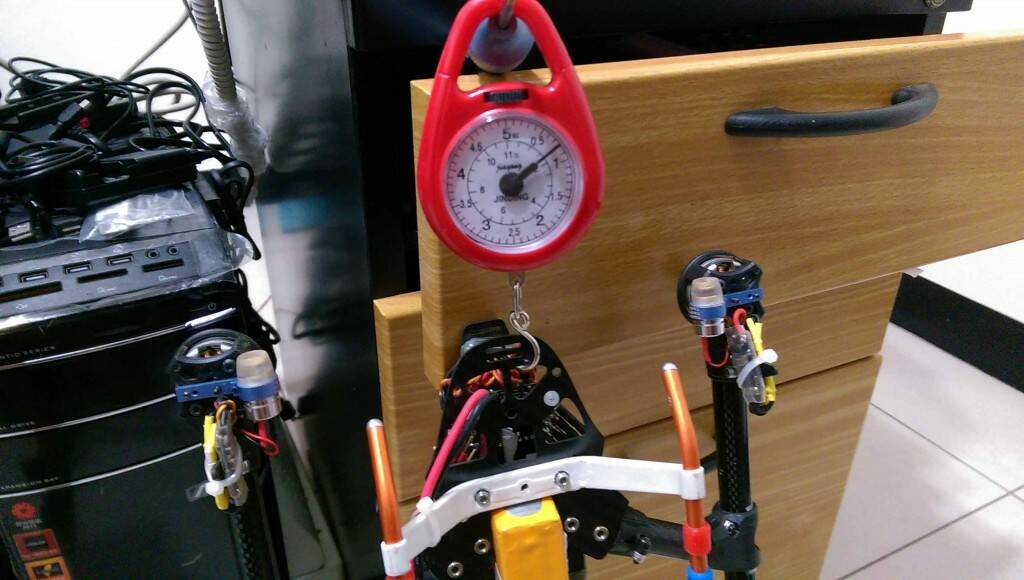

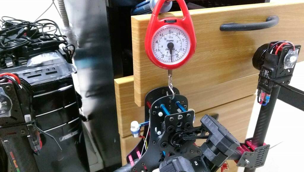

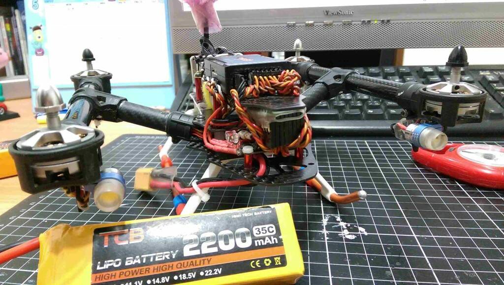

小弟先來簡單介紹自己組的4軸,
希望大家也不吝共襄盛舉 !!!
第1架,用圖片的電池,6040,
滿場到處飛,
3.55v~3.6V下來,最多可飛8~9分鐘。
停懸很慘,5分鐘左右就不行了。
第2架,用圖片的電池,6030碳槳,
3.55v~3.6V下來,最多可飛10分鐘。
停懸一樣慘,亦是5分鐘左右就不行了。
第3架,用W牌H500的電池,1340木槳,
就僅停懸至3.5V下來,至少可飛17分鐘。
自製機架小弟沒那天份,
用大容量電池來換長滯時間,亦不是小弟的目標,
小弟比較追求用標準的樣式來達成最佳的飛行時間。
PS:
以上飛行時間都是在中午,大晴天,無風沒雨的天氣下所得,
如果有風,那飛行時間就更短了。

第一台小機子也有 800g 那麼重哦? 我的紅白 450 四軸配十吋槳,不含圖傳鏡頭,1040g 我都嫌它太重。 Fullymax 3S 2200mah 20C 電池,四分鐘後,剩 3.8V,到處亂飛比停旋多用一點點電而已,跟您的小機子[停旋反而用  詳情 回復 發表於 2016年5月10日 08:57 AM

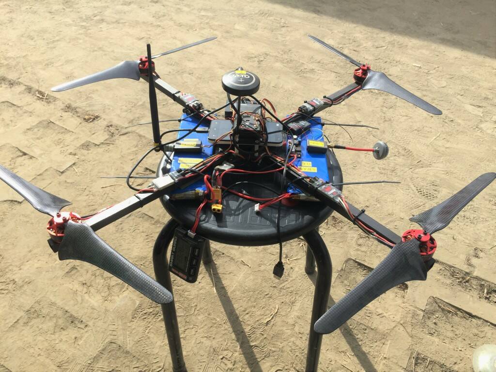

去年比賽時的照片了
6s 10000mAh 飛行時間70up
掛sj4000 及 小米2s 手機
長制空多軸其實一點都不好玩

大大可以分享一下機架及電裝嗎?
我看是鋁管,鋁管不是偏軟容易造成機身晃動嗎?
馬達是直接鎖上鋁管不用馬達座嗎?
那個肯定是碳纖方管,把圖片放大一點可以看到交錯的紋路/  發表於 2016年5月10日 03:42 PM
