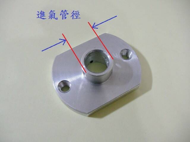

進氣管口徑有13.5mm和15mm兩款, 購買前請確認。
(1)13.5mm:適用於OS FSR/SF/FX/SX/AX系列61級,
(2)15.0mm:適用雷虎61和ASP61。

安裝步驟:
(1)拆下原來的木精化油器。
(2)將原本木精化油器上的膠圈套進轉接座, 或在引擎進氣口上緣塗上矽膠或防鬆膠, 避免漏氣。
(3)將轉接座裝進引擎, 有通氣孔的這邊朝向引擎前方, 穿過M3螺絲, 並鎖上防鬆螺帽。
(4)裝上化油器墊片, 化油器底部的小孔對準轉接座的通氣孔, M5螺絲配上彈簧華司, 鎖進化油器。
請注意:
(1)本改裝套件需搭配使用槳罩, 並視需要裝上黑色槳軸墊片, 才能避免螺旋槳和化油器產生干涉。
(2)轉接座在安裝過程可能會和引擎本體產生干涉, 請視需要做修整。修整時, 避免鋁屑掉入引擎進內。
