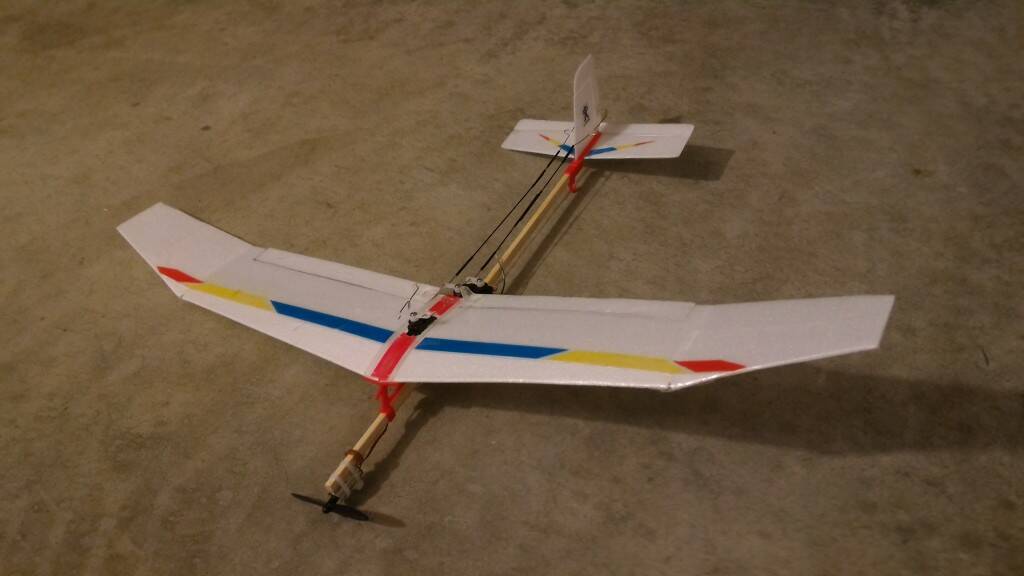

這幾天心血來潮,把小孩的橡皮筋飛機,改成遙控的.

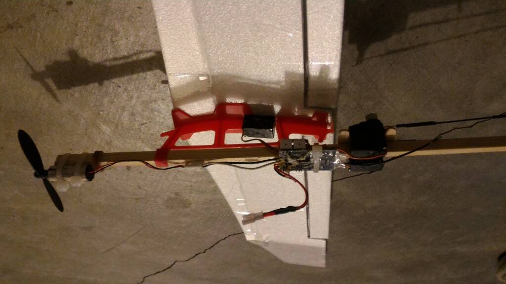

很好改 大約2個小時就搞定的 下一步打算把3軸飛行陀螺儀裝上去 目標是做成小且不怕風 耐摔 又可爽飛的飛機 !  詳情 回復 發表於 2016年5月3日 12:56 AM

如果動力電源沒了還可以滑行,不過如果在空中漂太久,會不會沒電失控了?
會ㄡ ! 目前用1s 160mah大約可以飛6分鐘,馬達是8*25mm, 槳我打算換成75mm (目前是55mm).  詳情 回復 發表於 2016年5月3日 12:52 AM
