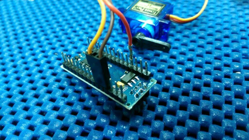

就通電後 伺服器在最低位置(1ms)停1秒
中間位置(1.5ms)停2秒同時亮內建的紅燈
然後一樣在最高位置(2ms)停1秒 然後回中立點反覆
這樣一來可以試伺服器好壞 也可以捉中立點
在中立2秒內把USB接頭拔掉就可以了
程式是愈簡單愈好
而且原來買的測試器 要找一顆電池和一顆電變供5V的電源
現在只要接上USB線就可以測了 更是方便
只是接頭要跳一下 如圖
怕麻煩的 可以用伺服器延長線固定好 以後直插就可以試
程式一併提供飛友作測試看看

接線 伺服器負接GND 正接5V 訊號線接D3
線接好後 接上USB線就可以測試了

Arduino板上提供的5v電源安培數很低,
建議改成外接電路設計,另外也要注意
窄頻伺服器的問題。
發表於 2016年4月24日 08:20 PM | 顯示全部樓層
硬體還可以再精簡喔
買一顆ATTINY85就是只有八隻腳的IC,
程式幾乎是相容的,腳位定義變更一下就行了
