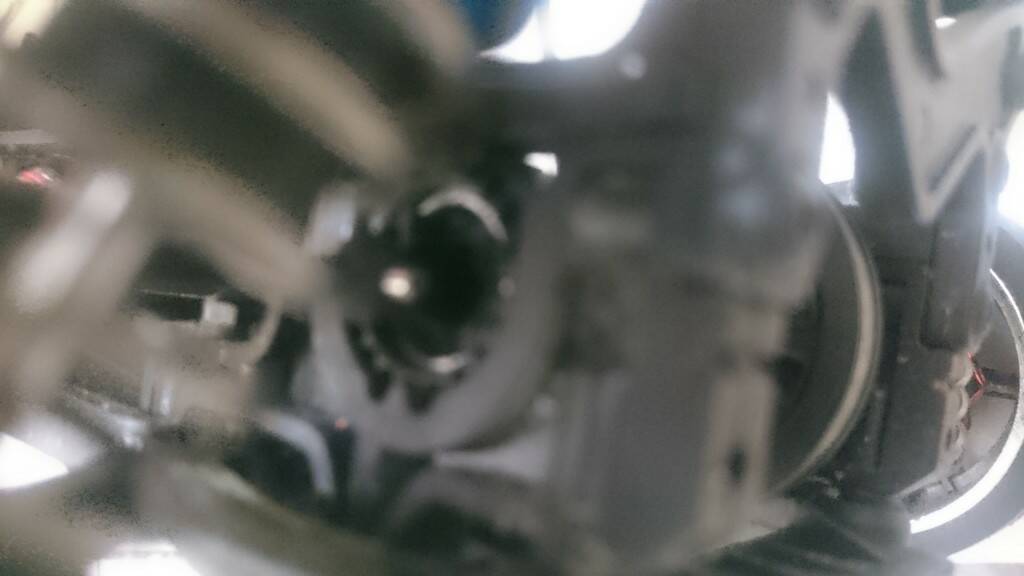

小弟是新手請問這地方壞了名稱是什麼?
是否還可以維修?
如果能修理小弟我是想自己搞請問要買那些工具 謝謝
這個地方壞了
這個地方壞了

圖片不太清楚
差數器 接杯
問一下是那台車

勇仔 發表於 2016年4月21日 09:39 PM
圖片不太清楚
差數器 接杯
問一下是那台車
謝謝勇仔大~
如果可以更換大概多少錢
推零件跟店家(自己更換會有難度嗎)
小弟住中和
後輪
後輪

上露天
搜尋 ms 01d
有很多料件
你的是 後滾差數器一邊接杯壞

直接換op件吧,ms-01d直軸接杯滿容易撞斷的
同意~~~原廠件完全是消耗品  詳情 回復 發表於 2016年4月23日 02:01 PM

請問op就件是什麼 謝謝
鋁合金改裝件  詳情 回復 發表於 2016年4月22日 09:09 PM
