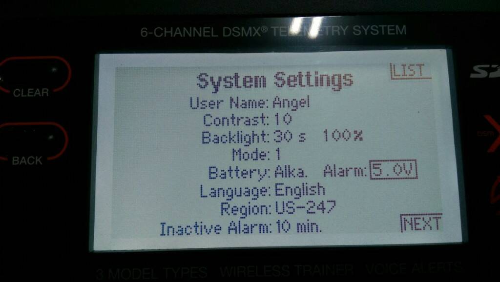

遙控器3號電池改14500磷酸鐵鋰電池=多備用一組電池在遙控器裡面
以 SPEKTRUM DX6 為例
3號電池用完就丟不環保 鎳氫電池只有1.2V效能不彰
鋰電池忘了關完全過放會澎脹沒辦法救
鐵鋰不要放到變成0V 一般慢充還可以救回來
也不會有爆炸的危險
不過這一顆是3.2V 一般要用來取代3號1.5V電池
一般都是要一顆鐵鋰加一顆直接導通的佔位筒使用
後來想到 改一下電路 就可以不用佔用筒 而且等於多放一組電池在遙控器裡面
這樣用到沒電了就左右兩顆電池交換一下 電池等於又是新的了
也不會有忘了帶遙控器備用電池的問題
每次去飛之前 把四顆都充飽 這樣玩幾小時都沒有問題
改法:
電源線黑色接地不變 紅色的焊下來 重焊到第2顆和第3顆中間的連接點(以原來四顆6V為例)
8顆12V就是在第4顆和第5顆之間 這樣接點後面那幾顆 由於末端線路已被拔除 所以等於沒接線
不會有任何損秏 線路很簡單 應該都看得懂
鐵鋰電池 充電截止電壓:3.6V 放電截止電壓:2.3V
原本8顆串聯12V的 改4顆可能會超過14V 要確定你的遙控器可以接受
不然損壞我可不負任何責任 一般四顆的只差1V左右 應該都沒有問題
DX6電池警告設定 沒有鐵鋰可選 只要設定在5V就可以了
如果像Futaba制式是9.6V的電池 可以跳到3-4顆中間 就是9.6V
網拍DX6的鋰電一顆780 過放就全報銷了 鐵鋰一顆50-60 就算真的放到0V救不回來花費也不大
我用好一段時間了  純粹是個人心得 僅供參考 也許已經有人這樣用了 算我雞婆 XD~

發表於 2016年4月20日 09:21 AM | 顯示全部樓層
14500磷酸鐵鋰電池很好用啊!
比鎳氫好用,比鋰電安全好顧
用在遙控器最方便
我的1/24小車也是用磷酸鐵鋰
沒加警報器,都玩到沒電才收車
電池也都不會有事
有次不小心正負極反裝
放了2、3分鐘才發現
電池整個燙到不行也沒爆
只是無法再蓄電
有驚無險......
唯一要注意的是
電壓降到3.0V之後會掉很快
再用幾分鐘就2.8V
過了2.8V就降超快
