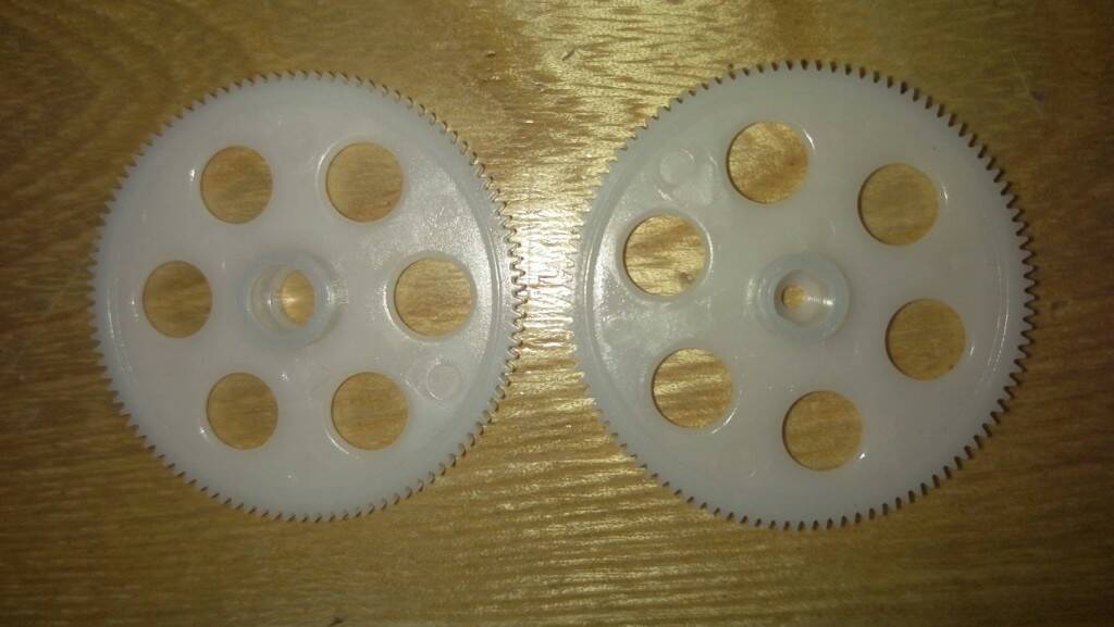

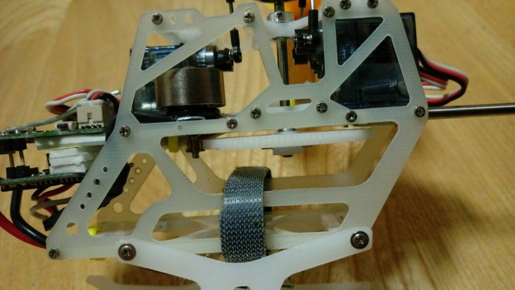

因為這種主齒上沒有大傘齒,所以只能給V120KCP用,一包2片主齒才人民幣3塊,便宜到爆~
不過,2片主齒的中間孔一個是6mm,一個是5mm+平面,所以只能做兩種轉接軸套~

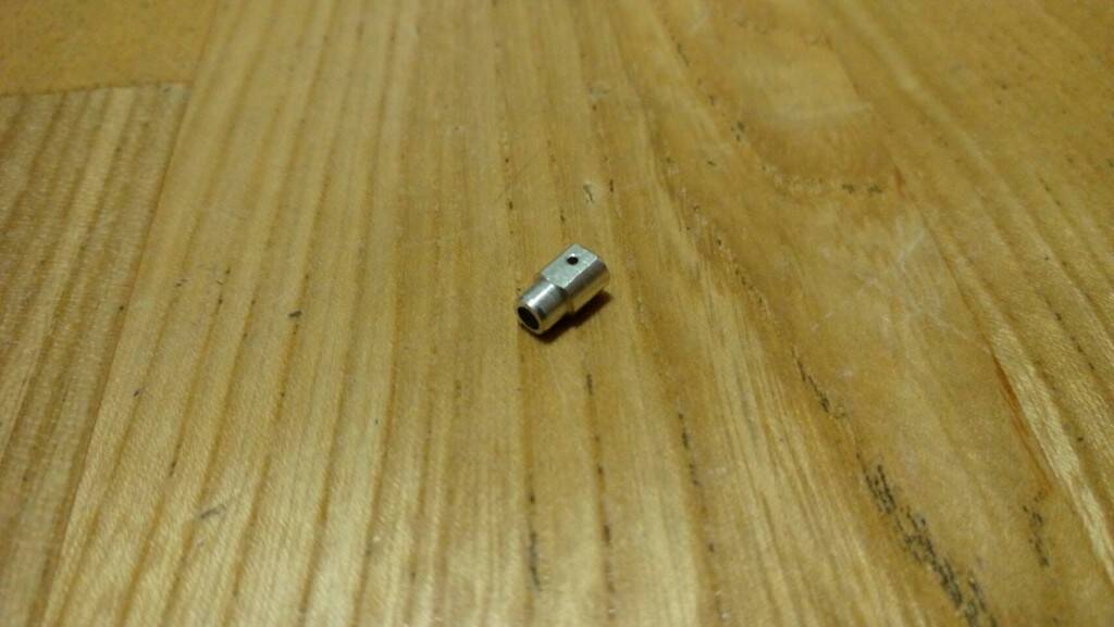

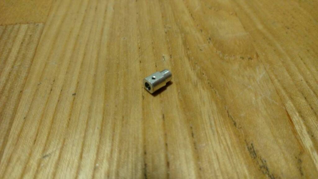

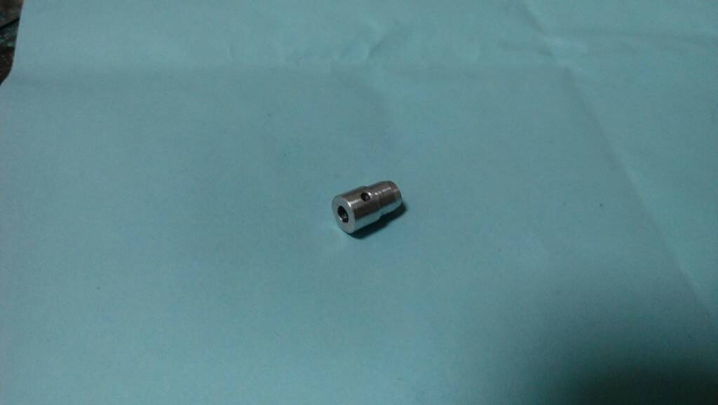

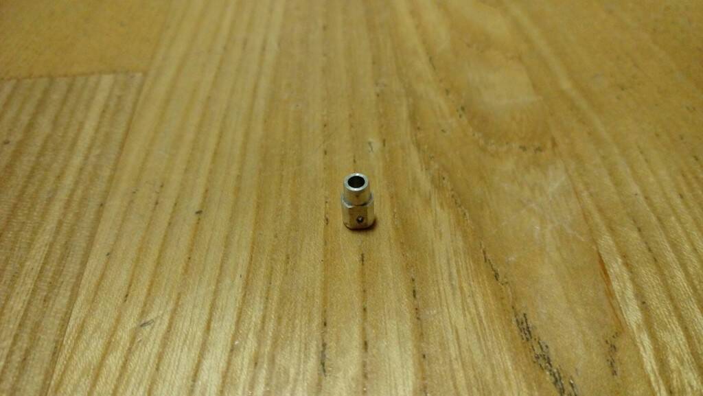

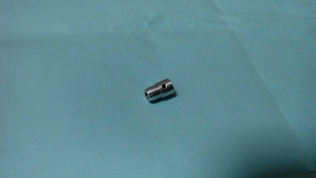

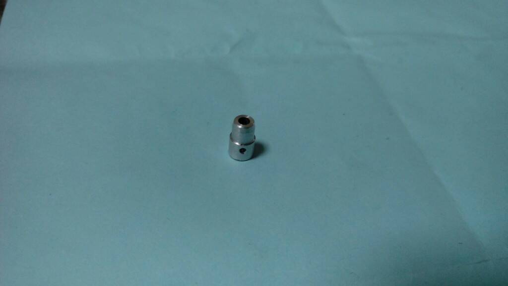

請問中間孔距不同  那麼那片金屬轉接的部分要怎麼生出來呢?
用桌上型車床車出外徑,再用桌上型車床尾座鑽中心孔2.5mm,然後用簡易鑽床鑽出插銷孔1.0mm~  詳情 回復 發表於 2016年4月15日 11:29 AM
 樓主| 發表於 2016年4月15日 11:29 AM | 顯示全部樓層
wawalal 發表於 2016年4月15日 09:12 AM
