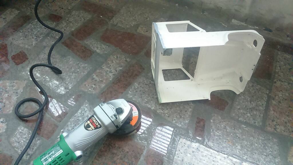

從B柱以後切開
從B柱以後切開
用餘料直接補平
用餘料直接補平
註:此舉有嚴重風險..請確定您的手夠穩不會抖

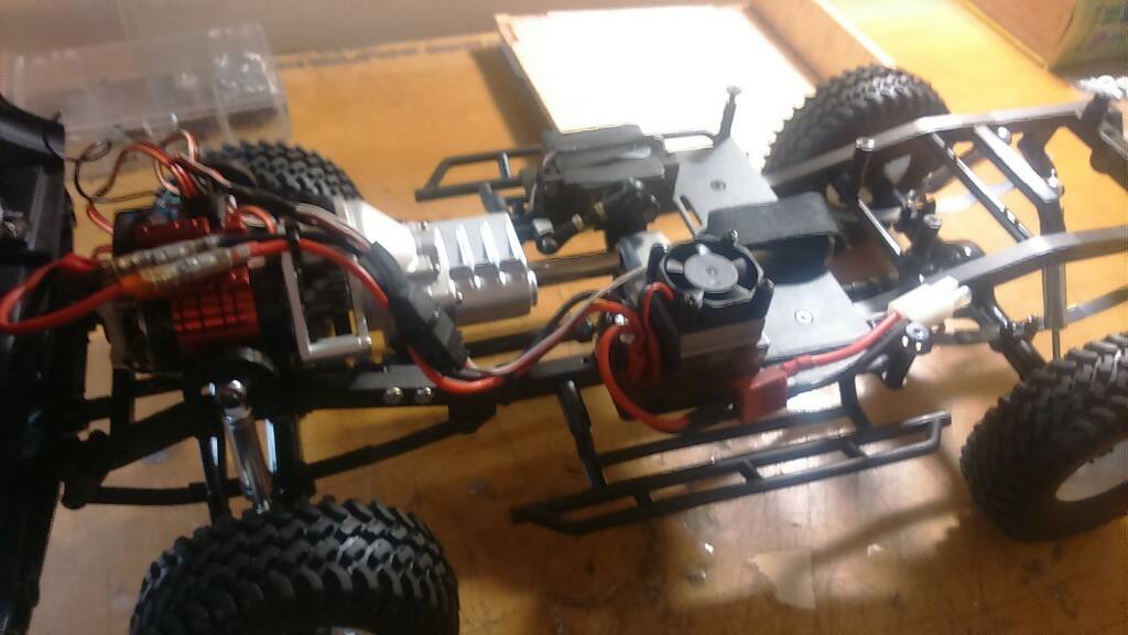

底盤概略配置
底盤概略配置

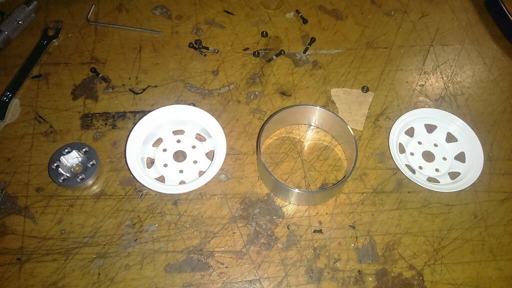

這種哈姆與圈體分離的設計.代表可以用正反裝來控制輪胎的外擴程度

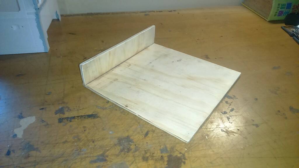

貨斗本體使用三合板
貨斗本體使用三合板

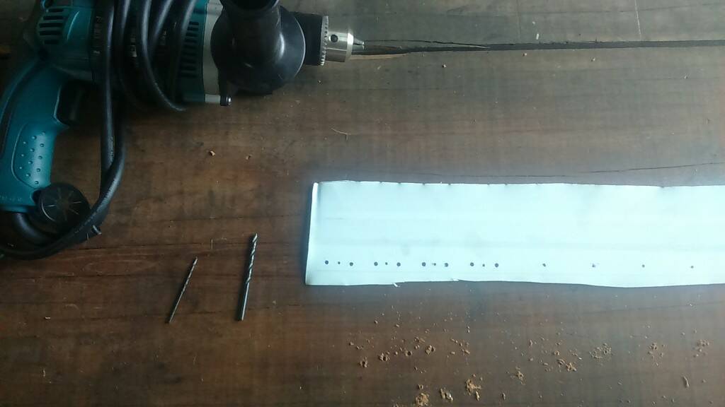

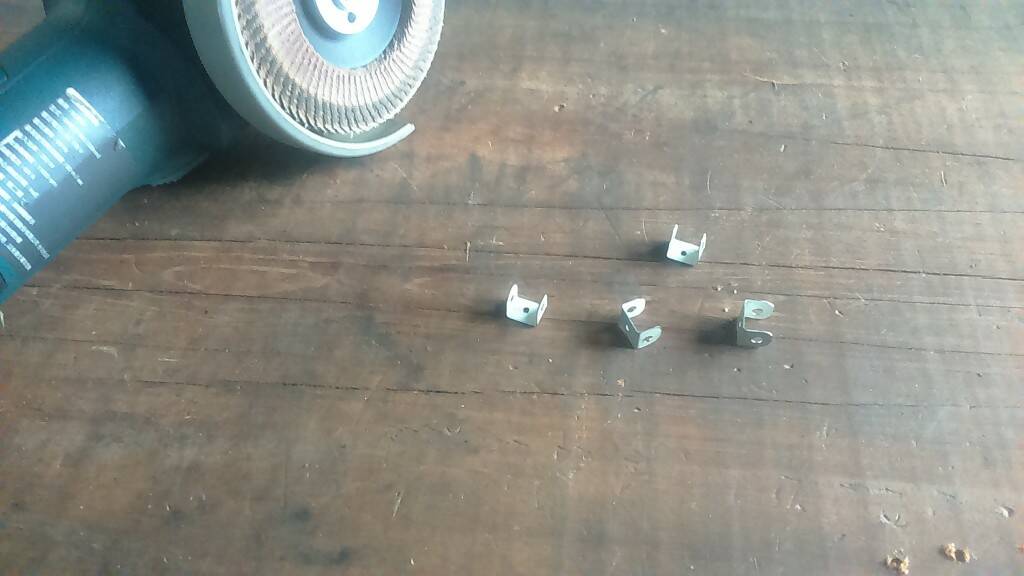

絞練選擇0.3鍍鋅板來製作(0.3板子哪裡來?就是鐵棟的鐵皮啊
稍微打磨避免割傷
稍微打磨避免割傷

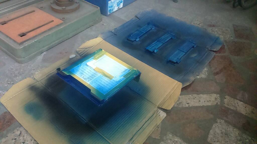

貨斗噴漆...
貨斗噴漆...

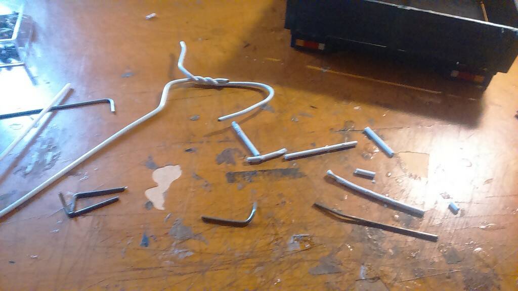

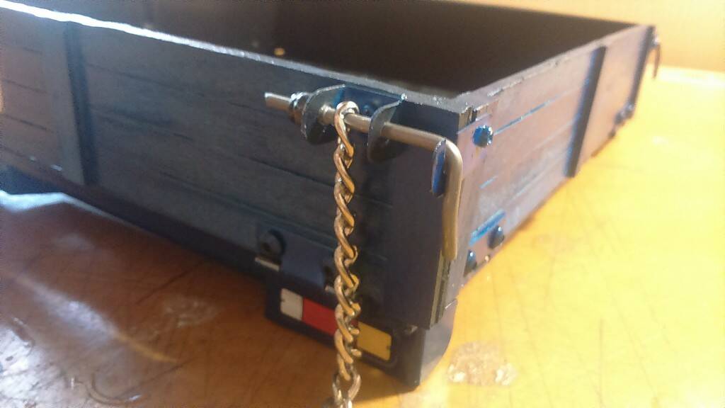

絞鍊門栓使用衣架來製作
絞鍊門栓使用衣架來製作

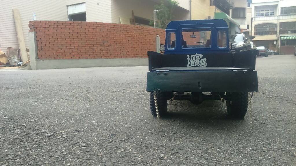

尾門鍊條...鑰匙圈是很好的選擇
尾門鍊條...鑰匙圈是很好的選擇

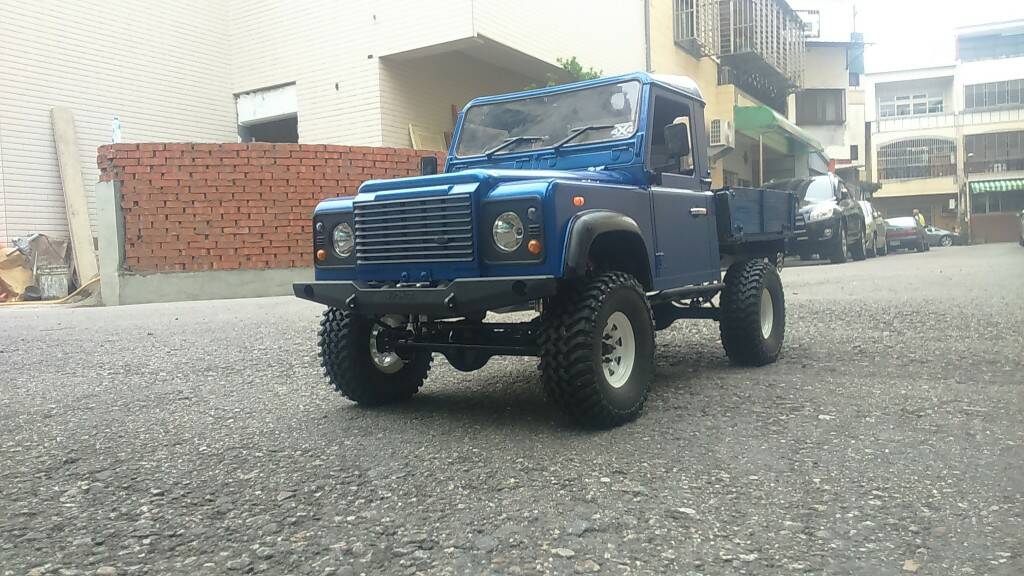

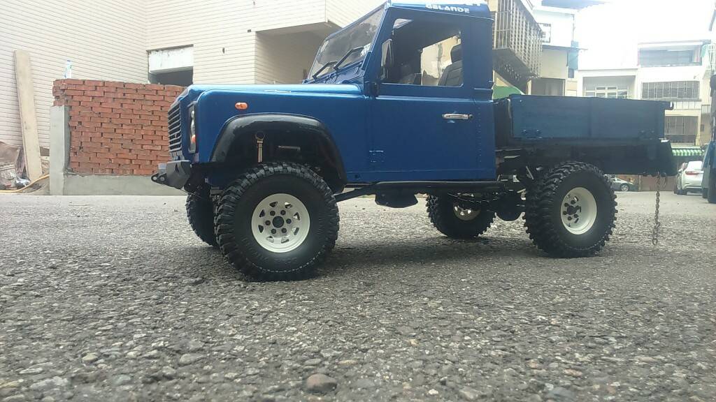

組合看看
組合看看
還不錯!跟實車相同
還不錯!跟實車相同

輪胎行? 好像也不錯
輪胎行? 好像也不錯
尾門側門均可開啟
尾門側門均可開啟
