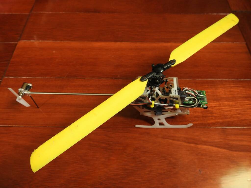

這種V120D02S改裝機體之前因為問題很多,所以小弟勸大家不要敗(這種V120D02S改裝機體不要敗~),但是最近@tonyseed大大用最新改良版改完覺得還不錯(不怕折騰敗v120d02s玻纖機體),所以現在勸有興趣的大大可以敗來改裝,感覺就是。。。。。。爽啦~
V120D02S用改裝機體+V120D02S原廠馬達用0.31mm漆包線重繞7圈Y接+DS37金屬齒+3mm不鏽鋼尾管+8.5mm尾馬+K120接收含電變~
8.5mm尾馬座請參考K120完美舵機、金屬尾管等等改裝 12樓
試飛感覺超噴的,小弟都快抓不住了啦~
P.S:這是之前敗的舊版改裝機體,被尾巴的震動搞得很心煩,所以直接改成V120KCP,還是一樣別問小弟耐不耐摔嘿~

好像很噴的樣子

K大機子噴
阿人更噴~讚!!

真的蠻噴的~

lsb1575 發表於 2016年4月3日 03:58 PM
K大機子噴
阿人更噴~讚!!
噴的是機子,小弟只會亂改亂翻~哈哈哈~
