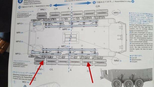

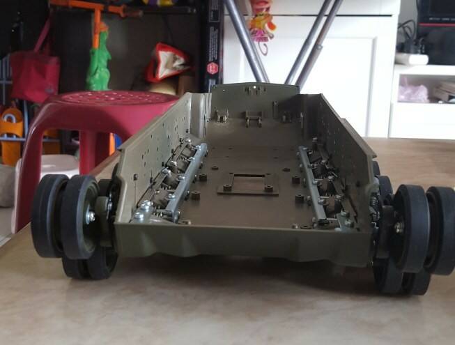

請敎各位前輩車長,小弟曰前入手M26,目前已組装好下面路輪,組好後卻發現二個問題
,希望前輩可以指導一下小弟,謝謝。
1.從車子前面看發現右邊較低一些。

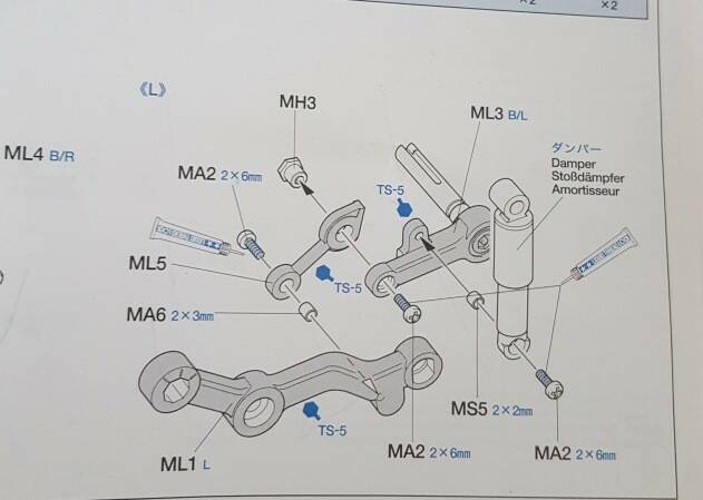

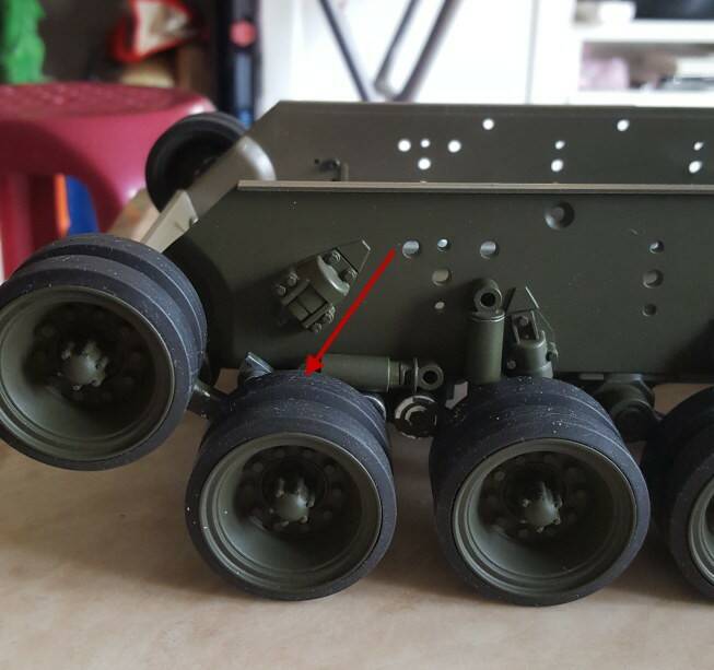

2.從前面看右侧第二個路輪無法完全緊貼桌面,說明書13頁,部品ML1那支。
這個部件路輪無法完全接觸桌面
這張是說明書,箭頭中的路輪無法接觸桌面

我的印象是  路輪第一輪確實是無法平貼地面的   這好像是M26的通病
至於兩邊不同高   目前倒是沒遇到耶  我的M26在下面連結  您可比對看看

这个先天缺陷,简单,车体里卡摇臂的铁条稍微锉下即可修复。

我正在装M26,实践表明确有点不着地,但稍稍打磨等履带一安装,扭簧一负重问题自然解决!
