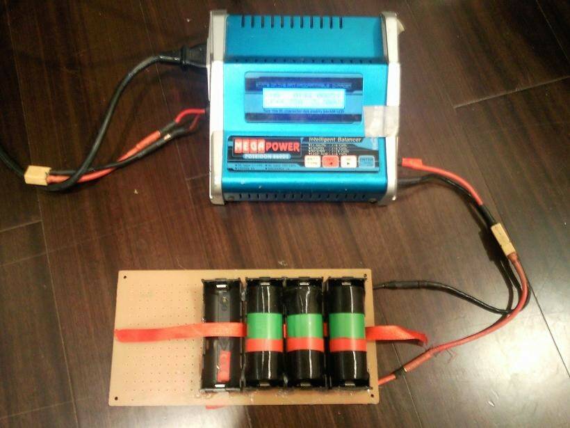

三洋 26650 3000mah 鋰鐵 24 顆,買回來放很久沒用,壞了一顆。
因為是拔插式,所容量就是手頭上電池的總容量,不夠再買也不用再焊任何東西。
自己焊一片 4S 並連板,充電用,因為並連,所以不用分壓。
兩片 4S 串連板給充電器用,充 3S 用一片,充 6S 就把兩片串連起來成為 8S。
500 電直飛 Normal 可以充六顆 6S 2600mah 鋰聚。
放電和充電都是相同的四顆一組,這樣電壓不會差太多。
並充板
並充板

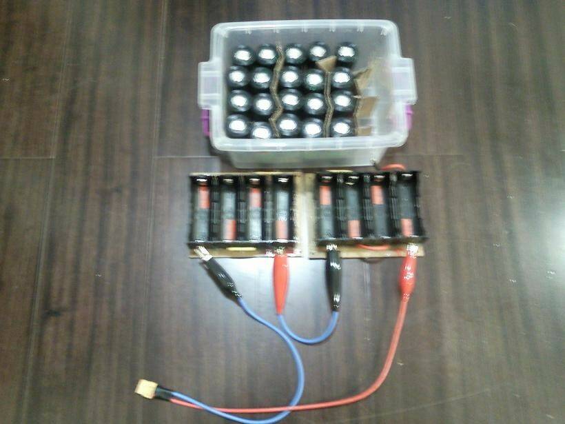

兩片中連板及電池
兩片中連板及電池

發表於 2016年3月29日 10:45 AM | 顯示全部樓層
你是指鋰鐵 24 顆,共可以充六次 6S 2600mah 鋰聚嗎?
對呀,但是飛 normal 哦,一顆最多用 1200mah,飛 3D 就不知道了。 二十四顆,一顆 3000mah,一組串 8S 還是 3000mah,但 8S 是 3.6 x 8 = 28.8V,比 6S 鋰聚的 25.6 高,所以其實不只 3000mah,鋰鐵好像可以抽乾,  詳情 回復 發表於 2016年3月29日 10:59 AM
 樓主| 發表於 2016年3月29日 10:59 AM | 顯示全部樓層
9joy 發表於 2016年3月29日 10:45 AM
二十四顆,一顆 3000mah,一組串 8S 還是 3000mah,但 8S 是 3.6 x 8 = 28.8V,比 6S 鋰聚的 25.6 高,所以其實不只 3000mah,鋰鐵好像可以抽乾,當然我不會這樣做,如果看到充電電流明顯降低,表示鋰鐵電壓掉太低了,我就按停。
這樣的充電站好處是,如果買不到相同的鋰鐵(停產或漲價),仍然可以買其他品牌,例如 A123,只要都是 26650 的 Size 能放進去,都可以用,但很明顯一次要買四顆(鋰聚 3S 用)或八顆(鋰聚 6S 用)。
電芯用焊的,比較不好,因為一般人未必電子科出身,焊接技術不一定好,也不一定有專業的焊接工具,我試過多次重焊鋰聚電芯,電芯放著半年都好好的,拿出來替換另一顆電池的壞電芯後,這顆電芯很快就壞掉,原因不曉得。還有一些電芯的電極都不吃焊錫,怎麼焊都焊不住,所以,能不焊是最好的,最近看到一種好像是 20ah 的硬殼鋰鐵,好像也不用焊。

你好.你的電池盒上面的金屬彈片.(接觸電池的那個). 它的阻抗超高喔..很容易造成壓降問題. 請參考.  詳情 回復 發表於 2016年3月29日 05:28 PM

發表於 2016年3月29日 05:28 PM | 顯示全部樓層
disciple 發表於 2016年3月29日 10:59 AM
二十四顆,一顆 3000mah,一組串 8S  ...
好像不會耶,以三用電表測電池兩極,及測電池盒兩極,電壓都一樣  詳情 回復 發表於 2016年3月30日 12:51 PM
之前找最簡單的方法來做,所以才買這些電池架,我有考慮用水管,八顆一直線全部塞進去,就是 8s 了  詳情 回復 發表於 2016年3月29日 06:53 PM
 樓主| 發表於 2016年3月29日 06:53 PM | 顯示全部樓層
tsawei 發表於 2016年3月29日 05:28 PM
用水管...有意思!  詳情 回復 發表於 2016年3月30日 10:21 AM
