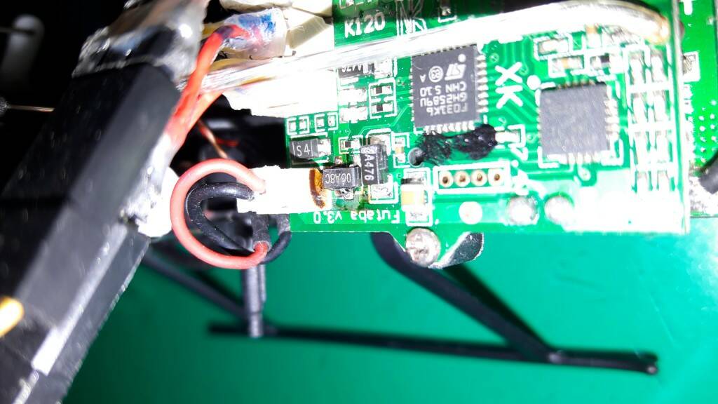

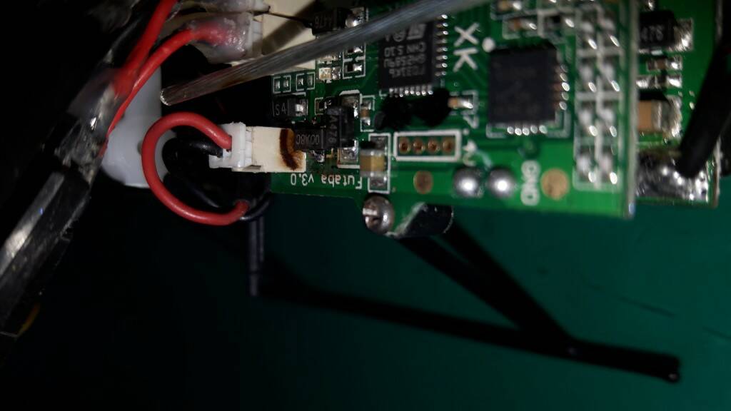

 樓主| 發表於 2016年3月26日 10:13 PM | 顯示全部樓層
剛才去拍照了...發現主板上尾馬的插座...前面黑黑的...
唉...除了換主板外,有沒有辦法把主板上的插座給拆了重焊過??
這個插頭座很小,不知道叫什麼名字。
能否請大大提供一下,我去拍賣看有沒有得買...
編號00A8C,應該是SI2300/SI2300DS-T1-E3 (SOT-23) N-Ch 3.6A 30V 0.068Ω N-通道TrenchFET Power MOSFET這顆~  詳情 回復 發表於 2016年3月28日 10:33 PM
不是插座壞掉,是旁邊那顆MOS壞掉,應該是送電時尾馬線有短路到~  詳情 回復 發表於 2016年3月28日 10:23 PM
發表於 2016年3月28日 10:23 PM | 顯示全部樓層
a5371920 發表於 2016年3月26日 10:13 PM
唉...除了換主板外,有沒有辦法把主板上的插座給拆 ...
