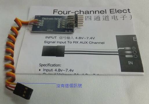

網路上有看到此類的4通道開關..想請教..若我要控制得來源只有Vcc及GND..沒有訊號觸發的那個訊號..我該如何呢??(有點像電燈開關)

DDT大,這個不適合樓主的需求啦~
樓主貼的跟你說的那個都是電子開關
你說的那個只有單純開與關功能
樓主貼的是可以接四組輸出的開關
而且可以切換各組順序開啟與關閉
問題在於樓主的訊號來源端
只有正負電線可以供電
沒有訊號線可以下指令
直覺認為
拿訊號線(黃)與接地線(黑)做短路開關
按一下開關就會切換一次輸出端
不過!這是沒有任何根據的說法
單純個人直覺想法,參考就好

謝謝樓上兩位前輩..如pvcsu 所說..我是只有電源和地線訊號..沒有第三pin的控制線路
跟控制電燈的需求一樣..開關來分別控制輸出..只是操作電壓在3~5V..及體積要小...

可以用 CD4017或是CD4022 , 用 VCC 當 CLOCK 來用就可以切換 , 家裡的電燈開關就是用這個做的
