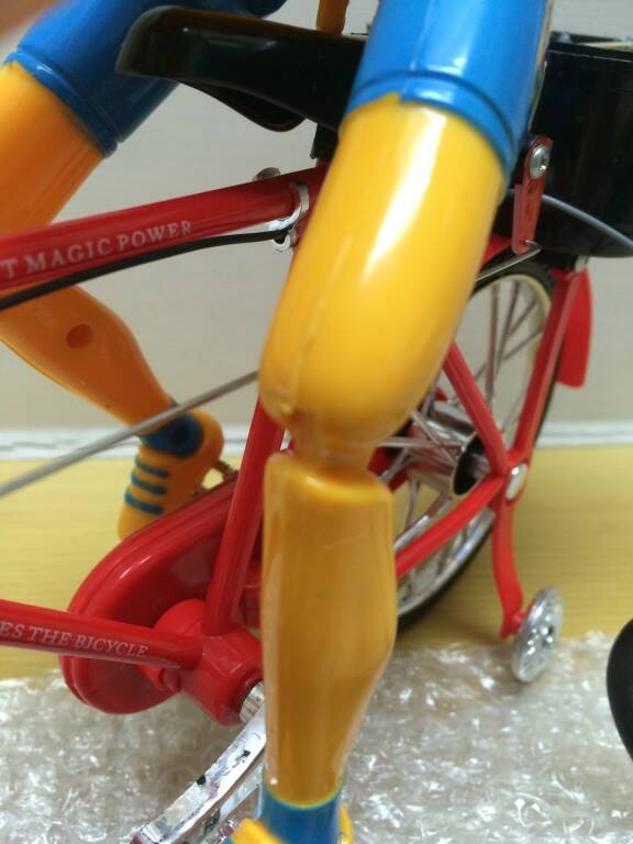

 樓主| 發表於 2016年3月21日 07:43 PM | 顯示全部樓層
本帖最後由 jackkuom 於 2016年3月22日 09:07 AM 編輯
說明一下製作的方法:
1. 先把如圖中的螺絲拆下, 龍頭拿走,就可以得到第二圖
2. 用墊板或是不用的信用卡卡片,剪一片長 2.5cm ,寬 1cm 的長條. 在長條一邊鑽個洞,要套入車軸用,另一邊鑽個小孔,要和伺服器拉鋼絲. 把此舵片用熱融槍固定在車輪軸上.原廠龍頭有點緊,把車軸毛邊修一修就會很順了.
3. 在座墊和置物箱中間,用熱融槍固定9g伺服器.
4. 拆掉置物箱內的東西,包括音樂 IC & 喇叭.  把馬達也拆下來. 原廠馬達雜訊很大,一轉動,轉向伺服器就亂動,所以我換了一個田宮四驅車的馬達, RPM 17000~ 18000 .
5. 電變我用 10A 坦克和工程車改裝用的電變.電變是雙向無煞車的.   發射接收用 4PL.
6. 把龍頭組裝回去,伺服器鋼絲拉上. 置物箱內的馬達,電變和接收弄上, 伺服器信號線也拉上,就大功告成了.
7. 我用 7.4V  250mAH  Lipo. 把發射機油門前進設 35%. 後退設 0%. 就全部完成了.
8. 人形的膝蓋只要一打直,人形就不會繼續踩腳踏車. 所以在人形膝蓋上要用熱融膠點一下,讓膝蓋無法整個打直但又踩得到腳踏車.
龍頭螺絲
龍頭螺絲
膝蓋不能打直
膝蓋不能打直
9g servo
9g servo
田宮四驅車馬達
田宮四驅車馬達
置物箱接收和電變
置物箱接收和電變
置物箱電池擺上
置物箱電池擺上
膝蓋不能打直
膝蓋不能打直
