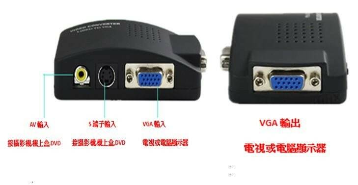

你應該是買到色差訊號輸入的,不是一般AV訊號輸入.
兩種差異很大.
要像這種的才對
http://goods點ruten.com.tw/item/show?21112049396402

謝謝 u3350829, bekcheo, cjoong 三位大大的意見與評論,是的,小弟異想天開直接轉換,但確實需要轉換盒,會不想經過轉換盒是因為本身有用easycap,將圖傳畫面傳到筆電,但這樣經過ADC轉換後,delay約0.2秒,無法當作FPV使用,慢速空拍才適合。
會想這麼麻煩是因為不想花大錢買小螢幕,一樣5000塊,買個好一點的液晶螢幕有av in輸入的,再怎麼樣解析度跟尺寸也完勝7吋螢幕對吧!
