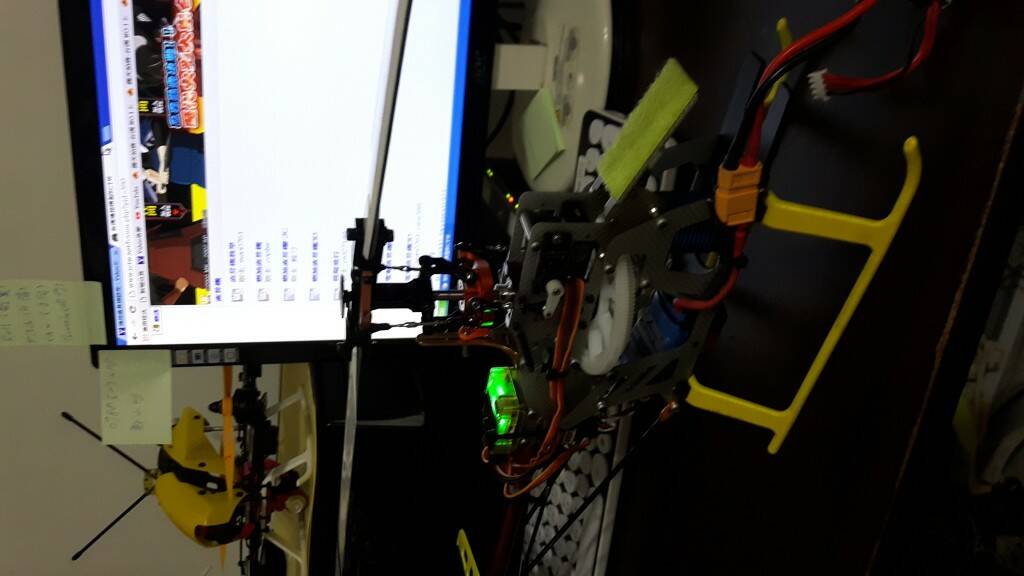

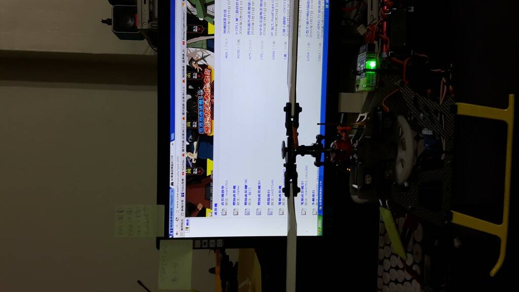

大大小弟這台已經弄很久了很困擾.....馬達3S 3500KV電變好盈40A..3S..2200MAH
控是DEVO10接收6動無刷控...陀螺儀K8所有功能都正常.....
不解地方....我照軟體這樣做油門中立點0度最大12...最小12度是這樣就可開始飛了嗎
我式著開始飛油門到60趴才好像要飛起來可是轉速很高是否遙控器還要調ㄋ這邊沒人可教
還是遙控器開關還要設定不想飛3D的時候要開關總螺鉅變化ㄋ.....本身是玩固定翼油機電飛機
很久了直昇機買很久...把他搬出來...卻又不知設定....請大大幫忙.....還有軟體有教學嗎....
想說自己調有成就感....
