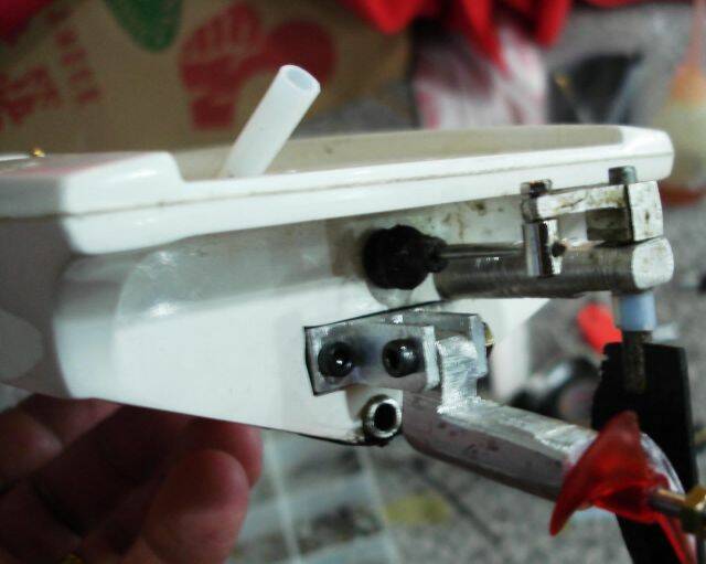

偶新買的XV-400
船具自己DIY~貼上來分享一下
加菲~想問你那內3外4尺寸鐵氟龍管去哪找的??
用外轉是我哥堅持的決定~不關偶的事
差電變與鐵氟龍管就能下水跑了
年後試船

發表於 2007年2月14日 06:27 PM | 顯示全部樓層
真的被你用銼刀搞出來了
我看你這天下第一味的總舖師
可以改行了
鐵氟龍管我這兒有
下次寄給你或者你來拿吧

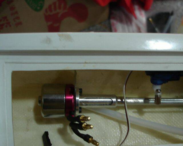

 樓主| 發表於 2007年2月18日 01:43 AM | 顯示全部樓層
這台V艇船身粉小
不適合使用外轉無刷~反扭力太大~起步像快翻船
本來想使用11.1但有點太重~7.2V好像比較剛好
我現在速使用無刷2025  KV4200  7.2V鋰電  31槳
