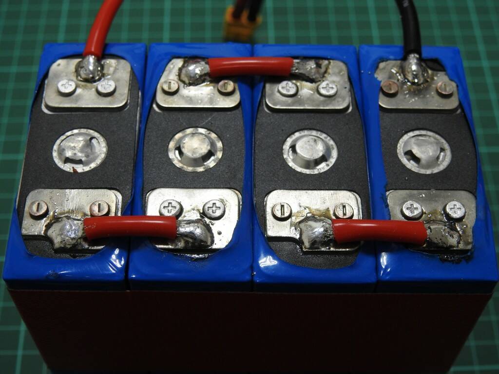

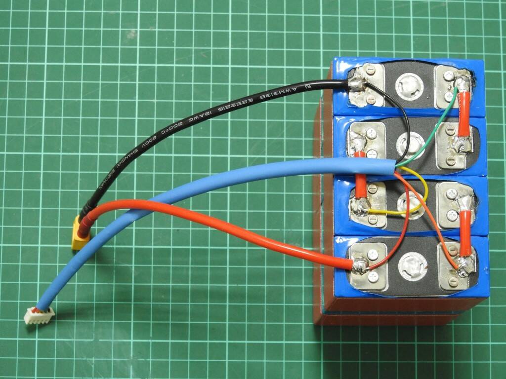

請賞圖~
這種20AH的鋰鐵有分容過跟沒分容過的,有分容過的容量越高越貴,小弟買的是已經點焊鎳片的分容過足20AH的鋰鐵(因為買的時候沒鎳片足20AH的沒貨),有鎳片比較好焊接(不需要高功率烙鐵),不過小弟本身不太喜歡點焊跟鎳片,所以拆掉鎳片直接焊線,這只是小弟個人喜好問題不用糾結喔~
P.S:
1.單顆1S 20AH的尺寸大約是長27mm*寬70mm*高132mm,重量0.5kg~
2.組成一顆4S 20AH的尺寸大約是長111mm*寬71mm*高137mm(含線高),重量2.15kg~
3.如果要組成8S 20AH的話,尺寸大約是長222mm*寬71mm*高137mm(含線高),重量大約4.4kg~
4.有需要的自己淘一下"力神20AH磷酸铝壳铁锂"~
5.不想折騰的人也可以自己淘一下"航模场外电源 12V20ah"~
6.不會淘的露x也有人代購,請搜尋"3.2V 20AH 磷酸鋰鐵電池 代運"~

大大  這個防爆閥是用點焊的  使用時請注意一下
感謝大大提醒~請問應該如何注意?謝謝~  詳情 回復 發表於 2016年3月10日 02:42 PM

quadro 發表於 2016年3月10日 12:24 PM
感謝大大提醒~請問應該如何注意?謝謝~
發表於 2016年3月10日 02:47 PM | 顯示全部樓層
不要在密閉室內使用  因為漏氣你根本不知道
了解~小弟的電池跟充電器都是放在通風處的~感恩~  詳情 回復 發表於 2016年3月10日 03:04 PM

quadro 發表於 2016年3月10日 02:47 PM
