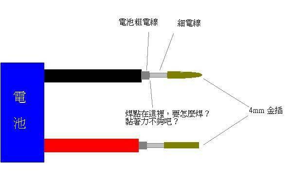

各位好,想有半天,還是請教一下比較好。
電變正負電線是公母 4mm 金插,好幾顆 6S 電池也是 4mm 金插。
現在又買了兩顆二手電池,是 6mm 的 XT150 金插(正負極分開的),電線很粗,不能改用 4mm 金插,電線會塞不進去 4mm 金插裡,電變的電線較細,改焊 XT150 也不太好,且幾顆電池也要改 XT150,太麻煩了。
有甚麼方法呢?暫時想到買兩對 XT150,剪幾條短電線,做 XT150 至 4mm 金插的轉換,用膠帶黏死在電池的 XT150 上,以防鬆脫。

發表於 2016年3月9日 07:47 PM | 顯示全部樓層
直接金插焊線~電池XT150解掉~~線焊線~就好了~~
這樣焊?好像黏著力不太好吧?  詳情 回復 發表於 2016年3月10日 08:48 AM
 樓主| 發表於 2016年3月10日 08:48 AM | 顯示全部樓層
w690827 發表於 2016年3月9日 07:47 PM
這樣焊?好像黏著力不太好吧?

要上多粗的線? 手頭上電變及電池 4mm 金插上的電線,粗度都是比 4mm 金插洞稍為細一點,這是剛好的,不能跟金插洞同粗,這我試過,否則焊鍚會太少。這種電線焊在 XT150 的 6mm 洞裡,是可以焊,但我覺得小電線焊大洞  詳情 回復 發表於 2016年3月11日 09:20 AM

要上多粗的線?
手頭上電變及電池 4mm 金插上的電線,粗度都是比 4mm 金插洞稍為細一點,這是剛好的,不能跟金插洞同粗,這我試過,否則焊鍚會太少。這種電線焊在 XT150 的 6mm 洞裡,是可以焊,但我覺得小電線焊大洞會有問題,容易拆斷,手頭上有 JST 頭的另一端焊 4mm 金插當充電線,感覺不太好。
4mm 金插可以納到 10AWG 線,但必須一次完成,如果原線上有錫,請全部剪掉後重新剝線重做。
我之前就試過這種粗電線焊在 4mm 上,我把電線絲剪掉一些才能塞進去,後來想一想,處理電裝不應該這麼馬虎,不合用的東西不能用,後來又改掉。
最直接的方法就是拆掉電池,把動力電線換細一點,反正電池已有點老了,不會放出新電池的 A 數。我家之前壞掉的電熱水器有 10000 W(一萬不是一千),電線也跟這顆電池的電線一樣粗,搞不懂為什麼電池要搞這麼粗的電線?

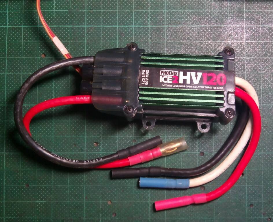

嗯,這張圖裡的5 條線都是 10AWG 的線 接頭全都是 4mm 金插,剝線時一條銅線也沒少 這顆電變大概沒一百至少也五十趟有了 看起來還好 [attachimg]1336736[/attachimg]  詳情 回復 發表於 2016年3月11日 03:21 PM
這顆電變大概沒一百至少也五十趟有了
看起來還好
我把手頭上的一小段 AWG 10 線剪開,跟 4mm 金插洞比一比,是勉強可以塞進去,於是拆掉電池的 XT60,準備焊上 4mm 金插,發現塞不進去,兩條電線即使都標示 AWG 10,裡面的芯還是有多寡,這顆電池的 AWG10 金屬線比  詳情 回復 發表於 2016年3月12日 03:14 PM
